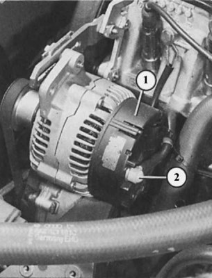

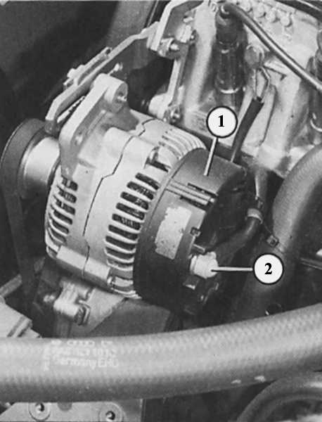

У меня стоит генератор такой же как на фото http://www.automn.ru/audi-80/audi-103-10.m_id-10.html
Картинка один в один.
Но когда пытаюсь найти его номер выдается абсолютно другая картинка
http://www.exist.ru/Parts/Default.aspx? ... =386942072 .
Хочу сделать ремонт, и не знаю какие подшипники брать и что еще нужно, кроме подшипников и щеток.
Подскажите что делать.
Заранее спасибо!!

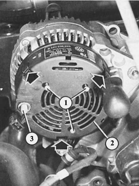

Валера, большое спасибо за ответ! Мне очень нравится ваши ответы, все всегда четко и ясно. 8)
А по картинке никак нельзя определить модель?
На екзисте написано VALEO, а на сайте с которого кртинка BOSCH

#5     Re: Помогите разобраться с ГЕНОЙ!! =)) 01 мар 2012, 18:57
Леш, ну, если б я работал на СТО по ремонту Ауди 80, то наверное бы подсказал, а так.....
Ну и плюс к тому, еслиб наши машинки пришли в наши руки прямо с завода - то можно бы было верить буквам и цифрам всех каталогов и табличек, но они пришли к нам через какое то время......... моя пришла ко мне через 7 лет после выпуска с завода...и я считал, что там ВСЁ ТОЛЬКО РОДНОЕ..... - фиг...электрику шаманили, что то перебирали... не скажу, что много, но есть, так что...
Короче ремонт гены - два дня ( или если магазин рядом -один) Снять гену и разобрать - ну час (если все прочитал и подготовлен), дальше с подшипниками в магазин и все на место... (я делал немного не так - разобрал вечером в гараже - посмотрел, что стоит, измерил и собрал обратно...потом на машине назавтра, заехал все купил и снова перебрал - это совсем недолго!!!) Если коллектор менять, то еще час-полтора на перестановку коллектора (правда я еще и протачивал его после установки, но это, если делать идеально...). У меня основная проблема сделать быстро, чтобы уехать на машине, без машины ноги не носят, а если можно хоть на день поставить, так проблем нет вообще!!!!!!!!

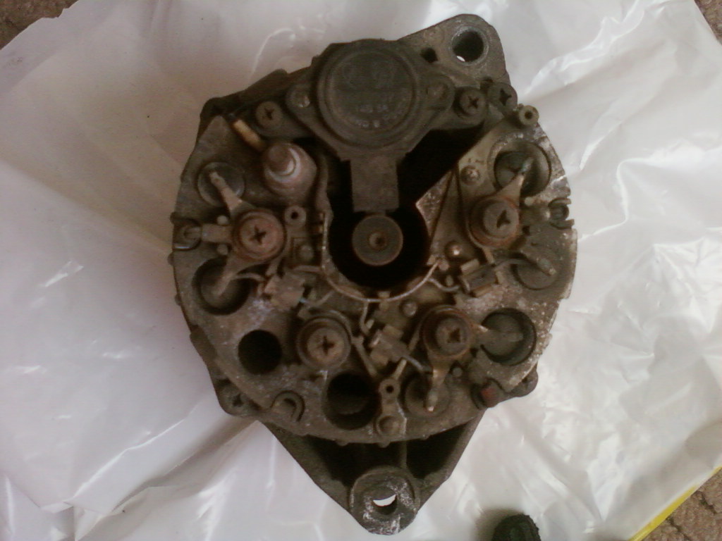

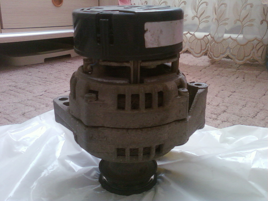

Вчера снял гену, и обнаружил, что на регуляторе написано сделано в России=)) и еще кажется что шкив не родной, так как на всех фотографиях с этим генератором в интернете шкив под широкий ремень
Если сейчас поставить оригинал регулятора, что может произойти?
Может нормально заработать! :D
Только регулятор подшипники то не заменит??? Ты же про подшипники говорил????

#10     Re: Помогите разобраться с ГЕНОЙ!! =)) 04 мар 2012, 16:00
То что нормально заработает, это точно. :D
Подшипники наверное не буду менять. Они еще вроде живые, не скрипят и не люфтят.
