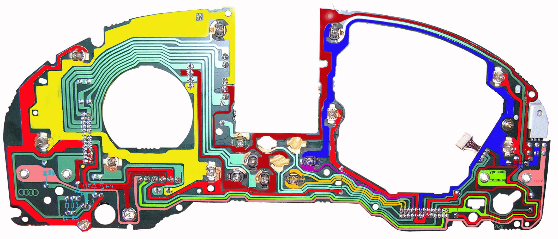

#5     Re: Проблема с приборкой 23 май 2012, 20:03
aleksch10 писал(а) :
Питание приходит с жёлтого разъёма.
Алексей, я полностью не разбирался, но питание там приходит и с желтого и с синего разъемов!!!
А питание показометров, спидометра и таха идет от стабилизатора напряжения - значит что то не так меряешь!
Я себе как то начинал делать разноцветную разводку - для слепых, но до конца так и не доделал :D
Вот, может тебе поможет.
плата с цветными проводниками на форум .jpg [ 239.3 КБ | Просмотров: 3958 ]

#6     Re: Проблема с приборкой 23 май 2012, 20:49
Поковырялся ещё с приборкой, разобрал жёлтый разъём, и на самом деле напруги вобще нет, только на одном проводе есть. Соответственно обрыв. Буду искать. Валерию Ефимову огромное спасибо, сколько раз не обращался на форум, он всегда даёт самый рациональный и близкий к истине ответ.
