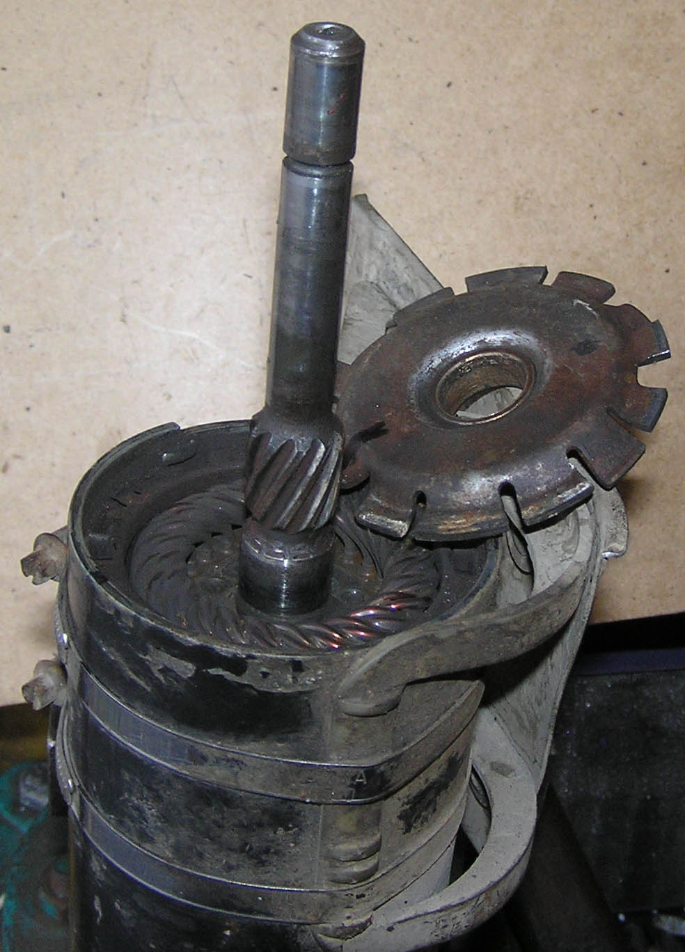

нашел причину! якорь замкнул на шпильку!!! шпилька подплавлена, якорь пока что не знаю как проверить!
вот на фото представлены: шпилька и якорь, но почему то у него стерта обмотка (отмечена красным квадратом)
ну теперь надо установить причину по которой произошла такая ситуация, что бы не спалить новый якорь! у кого какие предложения?

Даааа, Дим у тебя стартер какой то другой... это с редуктором чтоль?
В моем так стереться может обмотка, если переборку поставишь наоборот..., правда ее там не поставить наоборот.., а у тебя наверное втулка стерлась, а она наверное имела еще и упорный буртик...вал пошел гулять и обо что то там терся!
У меня вот так
средняя переборка.jpg [ 161.67 КБ | Просмотров: 5084 ]

ооо у тебя Валер вообще всё черное... видимо хорошо полыхнул?
Заходил в магаз, сказали что якорей в продаже не бывает, а если и есть такие то по астрономической цене, дешевле купить новый стартер!
Дим...это только видимость....там нормальная пыль и грязь ...от щеток и т.д.!!! Он и сейчас пашет без проблем Все обмотки целые!!!!
Я все это к тому, что если нет коротышей меж витками, то залить лаком цапон и дальше на танки!!! Только исключить, чтоб дальше не терлось!

ну как я понимаю что прозвонить надо, а звонить надо на гребешках, только соседниее или по всем, на корпус тоже звонить? Это есть проверка на межвитковое кз? Если уж он цел, то после лака, надо будет исключить дальнейшее трение обмотки путем подкладывание шайб? Но у меня их и так 3, 1-контрящая шайба и 2-простых... Ну наверное и втулки поменять? Они в магазинах продаются?
