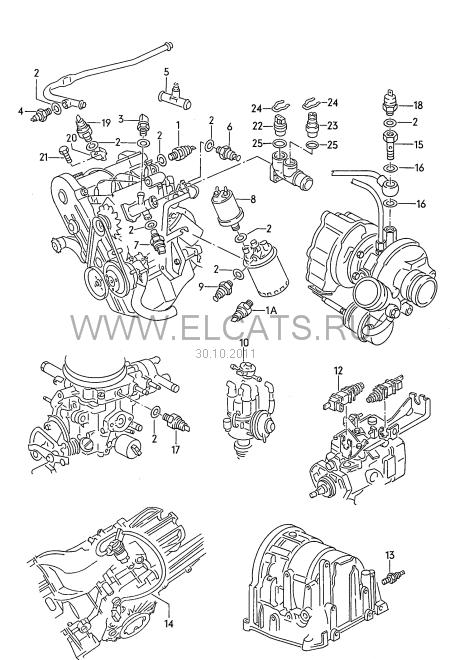

Привет всем! Мужики такая проблема, не горят лампы заднего хода, лампочки в норме, провода тоже, ещё такое где стаит лягушка и как она выглядит.
#2     Re: Огни заднего хода 30 окт 2011, 15:40
№14 на картинке.
з.х..jpeg [ 63.75 КБ | Просмотров: 11767 ]

#3     Re: Огни заднего хода 30 окт 2011, 16:04
Как проверить рабочая она или нет?
#4     Re: Огни заднего хода 30 окт 2011, 16:08
тестером.при включенной задней передаче контакты должны замыкаться между собой.

#6     Re: Огни заднего хода 30 окт 2011, 22:25
Вот она сверху КПП черная пластмасса, прижатая рычажком.
