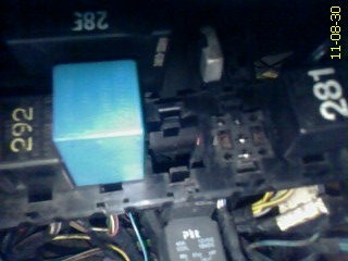

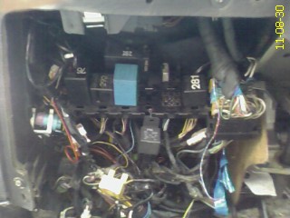

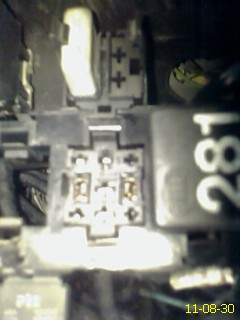

Менял трос привода открытия капота и увидил что нехватает реле, проводка под пустое гнездо подходит.
Я вообще не в теме какое реле там стоит. Подскажите кто знает.
Это тот бблок реле который под рулем находится.

#2     Re: Отсуцтвует реле 25 авг 2011, 09:31
Трудно определить, а в машине что нибудь не работает ? при вкл габаритах если открыть дверь не пищит ? (при выкл зажигании )

#3     Re: Отсуцтвует реле 25 авг 2011, 10:01
На приборке не светятся следующие лампочки - акумулятор, лампочка неисправности впрыска, давление масла, стояночный тормоз и машина никак не реагирует когда на рабочий двигаитель отсоединяешь розъем от клапана ХХ, ПНД и электро гидравлического регулятора давления, при этом на холодную не держит ХХ. Но я больше склоняюсь к лампочкам на приборке. Может кому не сложно посмотрите какое реле на этом месту у кого стоит, желательно с фото. Дам делов на 2 минуты 3 больтика открутить и опустить крышку. Буду безкрайне благодарен. Когда ключ осавляешь в замке и открываешь дверь то резе звенит это не оно :)

#5     Re: Отсуцтвует реле 25 авг 2011, 19:31
Реле очистителя/омывателя заднего стекла (для моделей с кузовом купе с 1989 года выпуска)

#6     Re: Отсуцтвует реле 26 авг 2011, 08:53
О мой бог :))) Злая штука унифицированное производство =) Спасибо Евгений. Тему можно закрывать.
