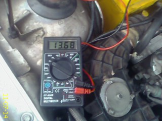

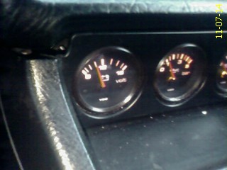

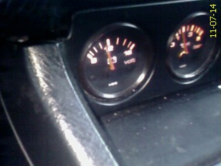

Собственно проблема в разбежности показаний штатного вольтметра и тестера. На заведенном двигателе, не включая каких либо потребителей, тестер показывает 13.7 а вольт метр показывает чуть меньше 12. При включении ближнего света, печки на максимальные обороты и обогрев заднего стекла + обогрев зеркал, тестер показывает 13,5 А штатный вольтметр показывает чут ли не 9.5. В чем может быть трабл? Да и 13.7 мало для ненагруженного гены. У знакомого 16 с копейками показывает. Шоколадку менял год назад. Оригинал ставил.
Комментарий к файлу: Без нагрузки

Комментарий к файлу: Показания при включенных потребителях
DC110714008.jpg [ 18.03 КБ | Просмотров: 4134 ]
Комментарий к файлу: Показания штатного вольн метра при отключенных потребителях.
DC110714006.jpg [ 17.61 КБ | Просмотров: 4135 ]

Владимир, что бы тебе обьяснить в чем дело, надо написать хорошую статейку листов так на 5-10. Это и о точности приборов и о их поверке, и падении напряжения на проводах и т.д. и т.п. Но первое что бы сделал я в твоей ситуации, это снял бы вольтметр (с доприборов) прикрутил бы к нему две проволочки, и попробовал померить одновременно этим прибром и тестером напряжение скажем на АКБ (строго в одих и тех же точках). Если приборы покажут одинаковое напряжение, тогда у тебя что то с разводкой жгута к допприборам. А если покажут разное напряжение, то надо разбираться какой из приборов врет!!!
#3     Re: Непонятки с напряжением в сети автомобиля. 15 июл 2011, 08:34
Согласен с Юрой, можно просто подсоединить тестер на клеммы вольтметра и все станет ясно.
