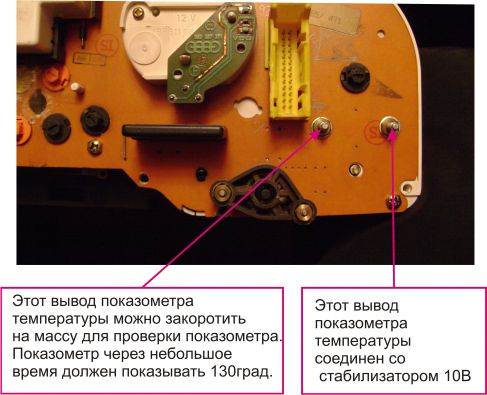

#4     Re: Переодически отключается показометр температуры 18 фев 2011, 21:23
Проверь сам показомерт во так.
Показометр температуры1.jpg [ 51.53 КБ | Просмотров: 5097 ]

#6     Re: Переодически отключается показометр температуры 18 фев 2011, 21:44
Ты уже наверное понял, что замыкание на фото, и то что делал ты, замыкая контакты разьема, одно и тоже. Поэтому, если показометр окажется целым, то тестер в руки и прозванивать цепь от разьема датчика до винта показаметра на фото который надо замыкать на массу. Где то там будет обрыв!
