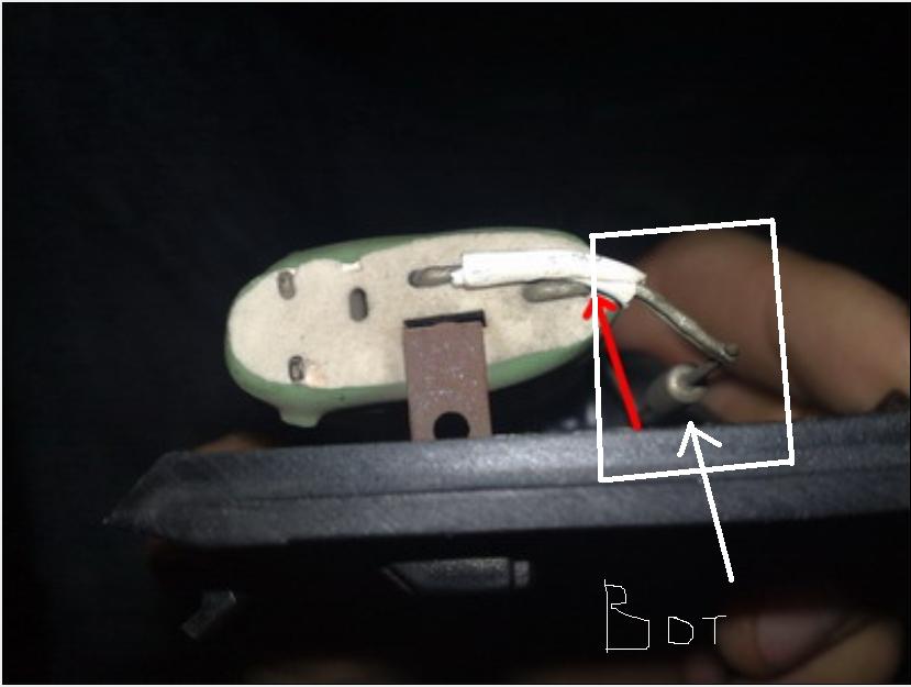

Подскажите,как реанимировать это сопротивление....дело в том,что печка работает только на 4 скорости т.е. на прямую....там было термо сопротивление-отвалилось,припаял кусок скрепки-поездил пару дней- отвалилась.....в мануале написано одно-замена,но и тут засада...новый денег стоит,а бу на разборках нет......в принципе езжу не жалуюсь....аж ноги потеют :D,но уж слишком шумно...охота скорость 2 :)можете подсказать лечение?
P/S/ видел в радиодеталях терморезисторы,но я не стал брать:во -первых они все разные,и какое взять информации нет(имею ввиду по температуре),во-вторых паять их нельзя-сгорят сразу,а как крепить???.....вот и опять незнаю.....

По моему там обычные мощные резисторы стоят. Где там терморезистор есть?
#3     Re: сопротивлени вентилятора отопителя 27 янв 2011, 14:46
вот он....фото не мое,видно плохо....

Эта шляпа которая выделена на фотке белым кватратом, является термопредохранителем, который востановить уже невозможно. Вместо его запаивай-прикручивай медную проволку. Печка заработает на всех скоростях. Я уже два с половиной года так гоняю, все ок.

Денис, термопредохранитель - это то что сегодня называю полисвичем? Если это так то вполне возможно подобрать подходящий, их предлагается сегодна на рынке великое множество. Надо только определиться с величиной тока этого полисвича. Цены на них копеечные. Кто не знает, полисвич это многоразовай предохранитель, а точнее самовостанавливающийся предохранитель.
#7     Re: сопротивлени вентилятора отопителя 28 янв 2011, 12:25
Юра,а где продаеться???в радиодеталях есть???и какую величину тока рассматривать???и как крепить??паять-то наверно нельзя??а сами номиналы сопротивлений написаны на зеленом корпусе сопротивления
#8     Re: сопротивлени вентилятора отопителя 28 янв 2011, 13:28
Именно в радиодеталях и есть. Только в радиомагазине вряд ли купишь, потому что не очень ходовой товар, а вот на радиорынке думаю найдешь. Или если в городе есть фирмы которые торгуют радиодеталями, то наверняка. А чтобы нечего не вышло, поставь туда временно обычный предохранитель можно даже такой как стоят в плате предохранителей под капотом, обычный автомобильный. или стекляшки такие как в телевизорах, приемниках и т.д. вот только с током надо разобраться на какой ток. Назнечение у них (предохраниеля и полисвича) одинаковое, защита от короткого замыкания. Просто если обычный горит, то надо лезть и менять, а если полисвич сработает, то после того как короткое замыкание устранил, полисвич востановился сам по себе и снова готов к работе. Не надо лезть его менять В том то только и разница. А что бы определиться с током предохранителя и полисвича, надо понять какой мощности двигатель печки, честно я не знаю, так как туда еще не лазил. если кто знает подсказуйте!!!

я понял  о чем речь...уже поглядел в инете...
а как определить его мощность? напряжение 12 в,а сопротивление наименьшее на 4 скорости я не знаю
1 скорость 2,25 ом
2 скорость 0,92 ом
3 скорость 0,26 ом
4 ????
