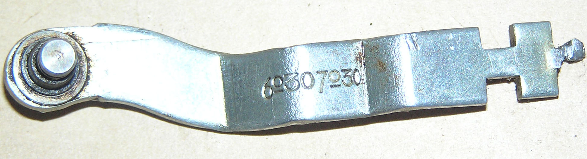

Arhip писал(а) :
А вот мои вакуумники.
Интересную штуку ты купил (а почем?) - вижу, что просто перестали ребята мучиться и копировать полностью))))))))))))
Я вот о чем - на родной тяге сделаны пазы в пределах которых ходит тяга, и соответственно поворот пластины, а здесь решили с этим не париться и бабахнули ход на всю длину штока!!! Может быть поэтому на открытом газу и зашкаливает - от этого и дерготня!!! Вот родная тяга какая!
Тяга вакуумника.jpg [ 188.97 КБ | Просмотров: 8735 ]

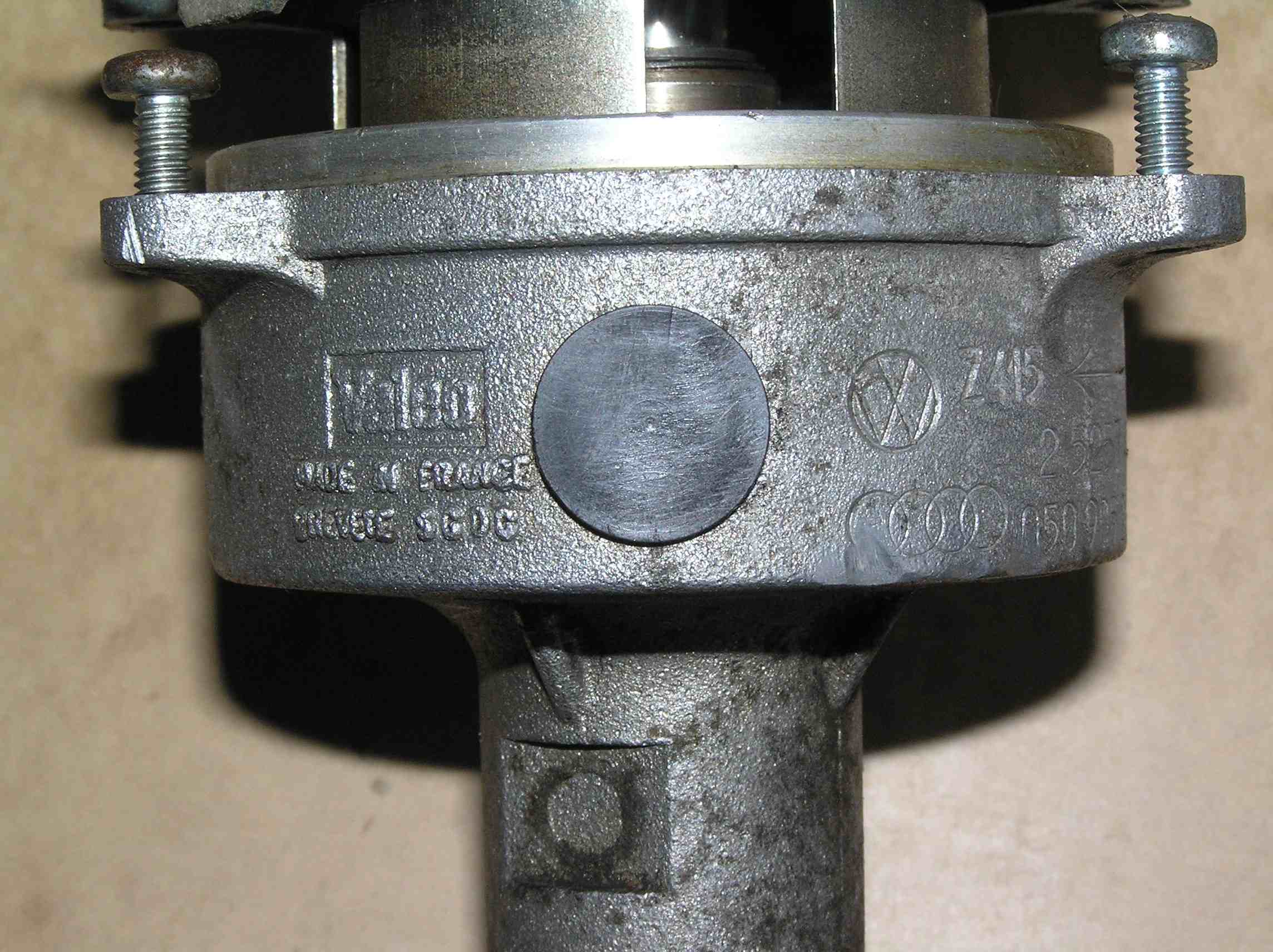

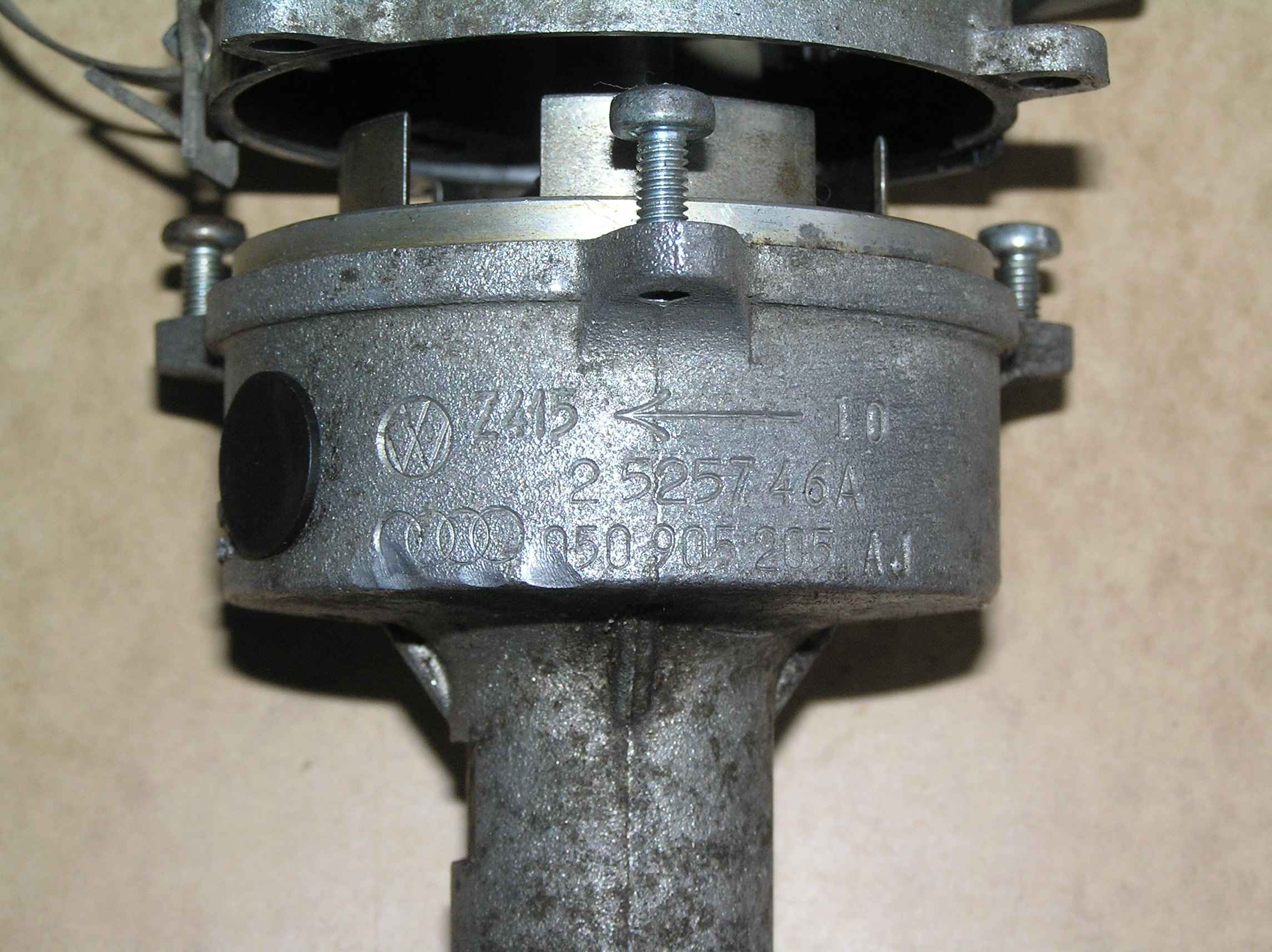

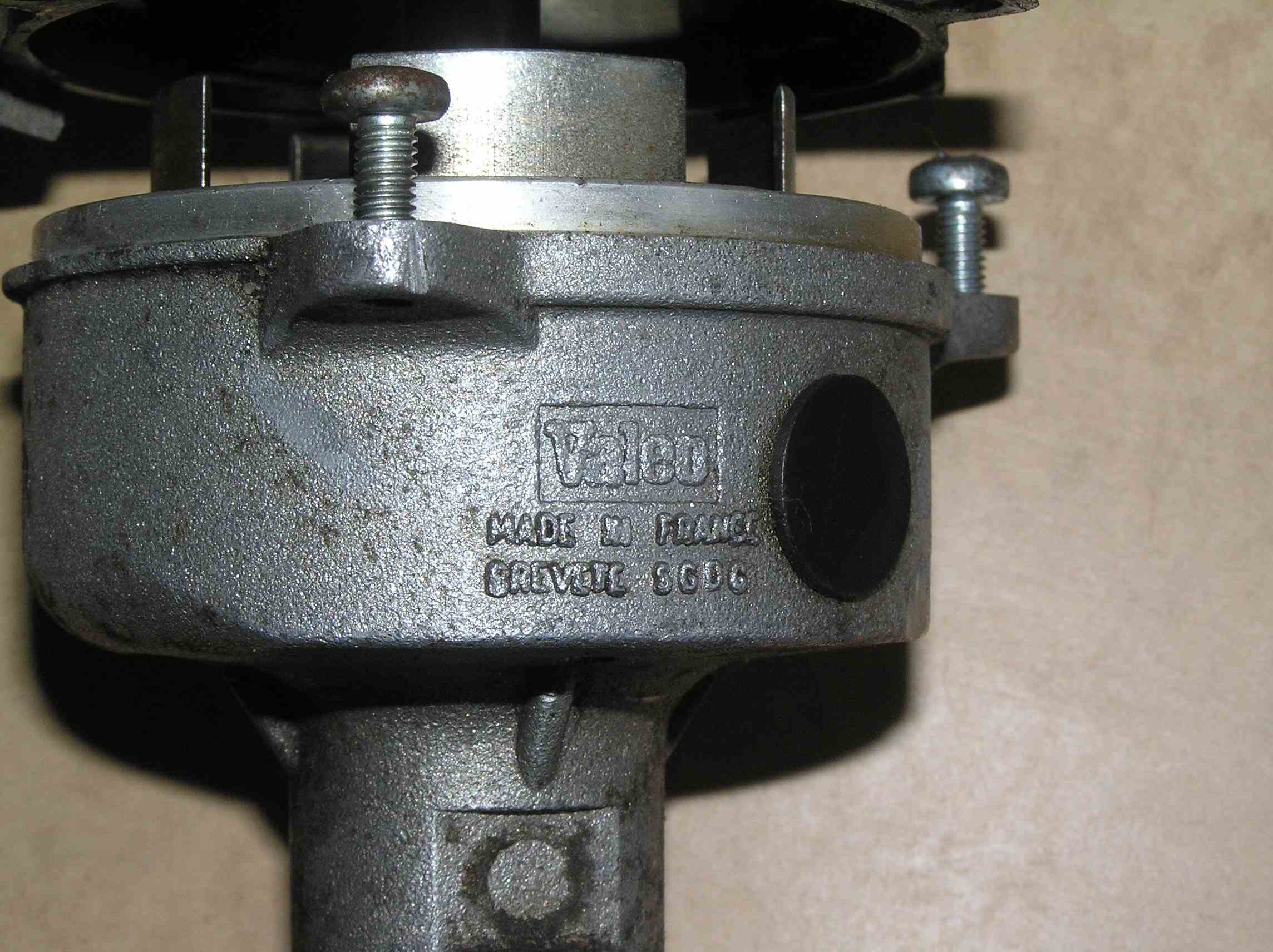

Ген, ну трамблеры и родные разные бывают - посмотри каталог. У меня родной - французский Valeo, в нем вот так.
1.JPG [ 243.51 КБ | Просмотров: 8714 ]
2.JPG [ 252.05 КБ | Просмотров: 8714 ]
3.JPG [ 236.06 КБ | Просмотров: 8714 ]

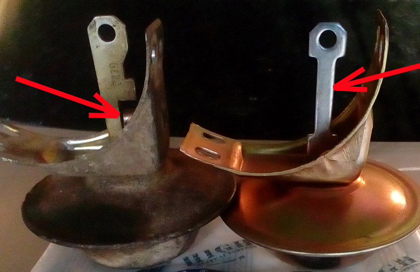

#94     Re: починка вакуум-корректора 08 июн 2017, 17:29
Но я то тебе не об этом! Я на твоих тягах про вот эти пазы! У нас тут Юра в свое время боролся за устойчивый ХХ и добился подогнав этот паз под себя! А то, что мой другой - неважно, но и у меня паз ограничитель есть, как и у тебя "был" ;)
от Гены1.jpg [ 134.66 КБ | Просмотров: 8712 ]
