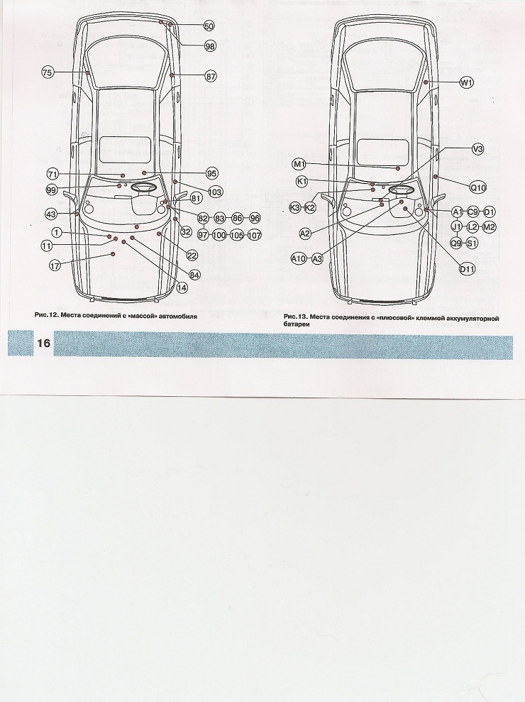

#95     Re: Периодически не работает спидометр, AUDI 80 B4 14 фев 2011, 20:16
и ещё у спидометра и поворотов с аварийкой общее подключение по - питания в точке 81.как контакт в этом месте не окислен ли?может повороты сосут массу через залипаюший от повышенного тока геркон.

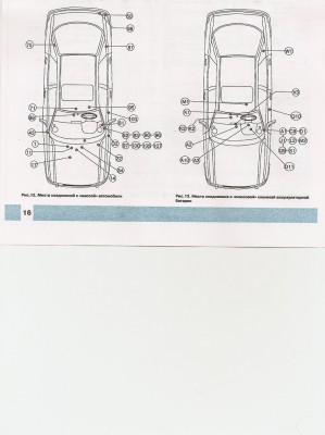

#96     Re: Периодически не работает спидометр, AUDI 80 B4 14 фев 2011, 20:28
напряжение стабилизатора с одной стороны 13,5В с другой 9,5В
где находится точка 81?
#97     Re: Периодически не работает спидометр, AUDI 80 B4 14 фев 2011, 20:49
а скачет при вкл. поворотов?
