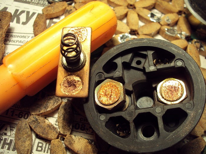

#85     Re: Стартер 23 дек 2012, 11:35
Скорее всего заклинило втягивающее реле, там внутри есть планка которая перемыкает контакты (пятаки) через которые подается силовая цепь на стартер. Выход один разбирать и смотреть почему заклинило? Может вилка поломалось, может просто приварились. Конструкция этого дела вот такая как на фото.
