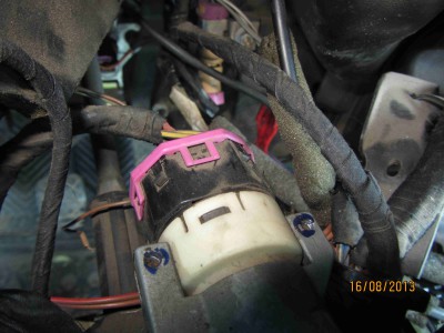

#66     Re: Стартер щёлкает, но не крутит первые 10 - 15 минут 25 сен 2013, 10:21
я почитал тему, не могу понять, та же история у меня, али нет: зажигание включаю, начинает работать насос, как обычно, пытаюсь заводить - лампочки на приборке чуть тускнеют(это же естественно, при заводе машины, если я не прав - поправьте), но стартер не крутит. не щёлкает. ничего. просто молчит. иногда за пол часа не завести, только с толкача, а иногда раза с 3го, с 5го. иногда с первого. но, в последнее время, все чаще вообще не завести, на заправках периодически маюсь
#67     Re: Стартер щёлкает, но не крутит первые 10 - 15 минут 25 сен 2013, 12:35
Чуть тускнеют это да. но все таки проверил бы ты АБ, ну а так, если все молчит, то попробуй без замка запустить - коротни на контактной группе, если заводится, то либо КГ под замену, либо еще может замок не досылать КГ до нужного положения, надо отверткой попробовать повернуть КГ без ключа.
mefisto666series:
Михаил
Смоленск
Сообщений: 142
17 июн 2013, 18:57
#68     Re: Стартер щёлкает, но не крутит первые 10 - 15 минут 25 сен 2013, 12:55
таак, а как к замку подобраться? я как-то заглядывал, снимая полку под рулем - не видно нифига. да и что там замыкать?
borislav:
Донецк, Донбасс
Сообщений: 119
16 ноя 2011, 10:25
#69     Re: Стартер щёлкает, но не крутит первые 10 - 15 минут 25 сен 2013, 16:38
Снимай приборку, там все видно.

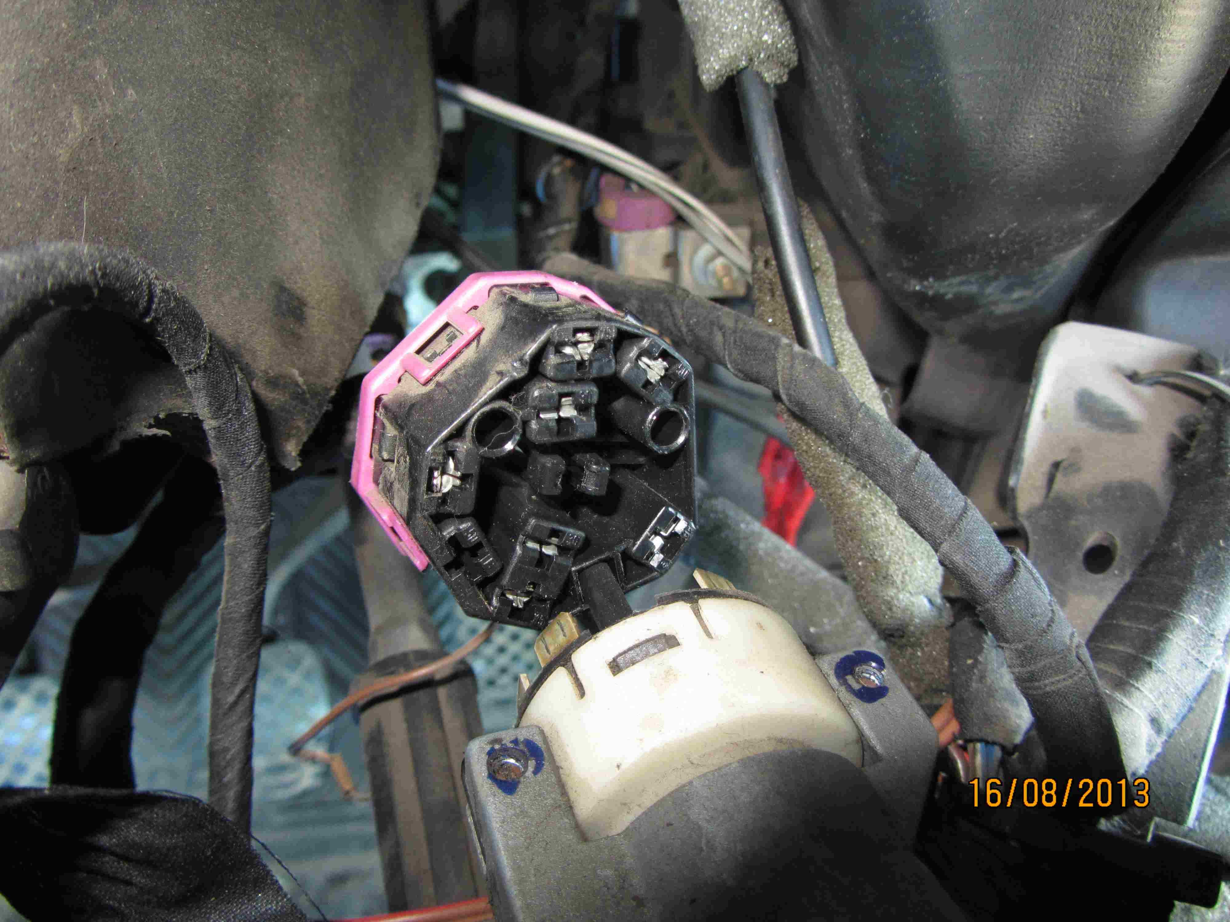

#70     Re: Стартер щёлкает, но не крутит первые 10 - 15 минут 25 сен 2013, 16:53
Да, Миша, это самое лучшее - вот посмотри, а на второй фотке КГ снята и там видно что крутить. ;)
