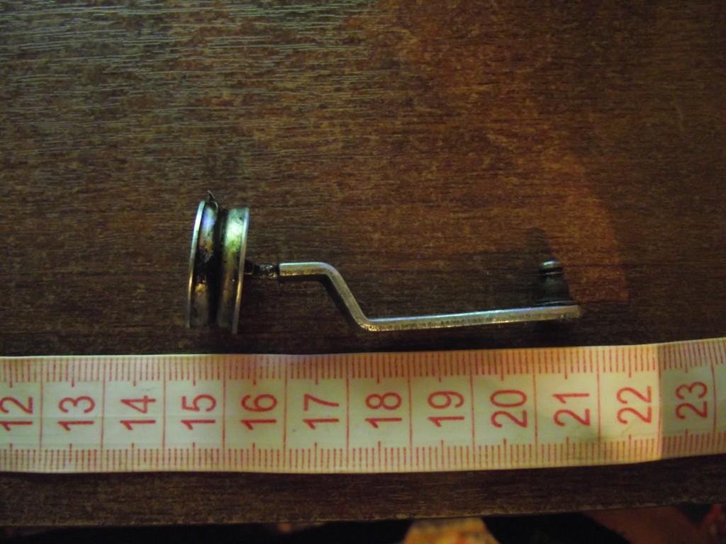

Илья . Мне размер главно чтобы видно было там где пропил возле диафрагмы,я его взял с дури расточил ,а теперь надо новый шток изготовить

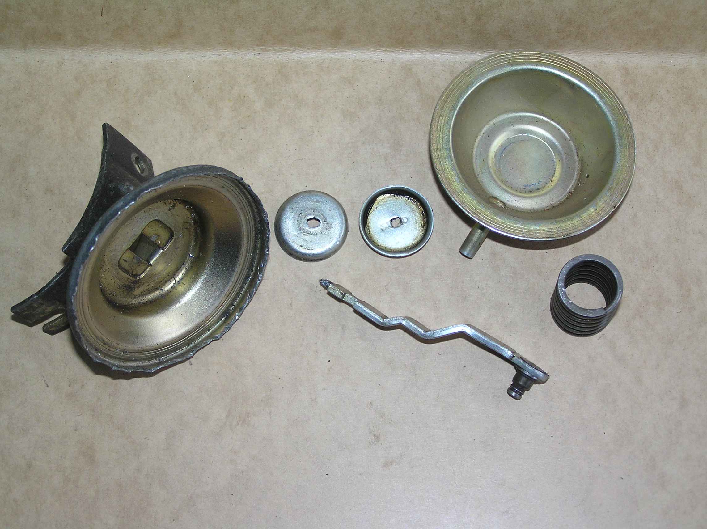

Коля, может такая фотка поможет? Конечно линейки нет, но можно оттолкнуться от диаметра штырька или от диаметра крышки.
Тяга.JPG [ 168.11 КБ | Просмотров: 7458 ]
разобраный вакуумник.JPG [ 221.97 КБ | Просмотров: 7459 ]

Спасибо Валера .Буду увеличивать до реального размера и попробую выщитать.

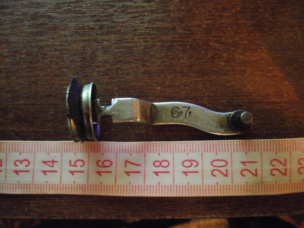

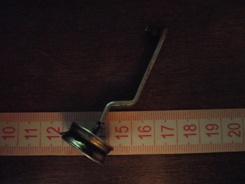

Николай, вот такие фотки пойдут?
DSCF4216.jpg [ 108.32 КБ | Просмотров: 7440 ]
DSCF4215.jpg [ 160.45 КБ | Просмотров: 7440 ]
DSCF4214.jpg [ 160.51 КБ | Просмотров: 7440 ]

#46     Re: починка вакуум-корректора 04 ноя 2012, 20:34
Спасибо Илья.Если ты еще не собрал ,ты не мог бы померять сколько милиметров от начала чашки до начала проточки и конца проточки [img][IMG]http://s1.ipicture.ru/uploads/20121104/thumbs/SK415Y41.jpg[/img][/img]

#47     Re: починка вакуум-корректора 03 дек 2012, 12:59
не видел этого сообщения почему то, Николай, я уже его разобрал и болтик поставил и собрал с новой мембраной
