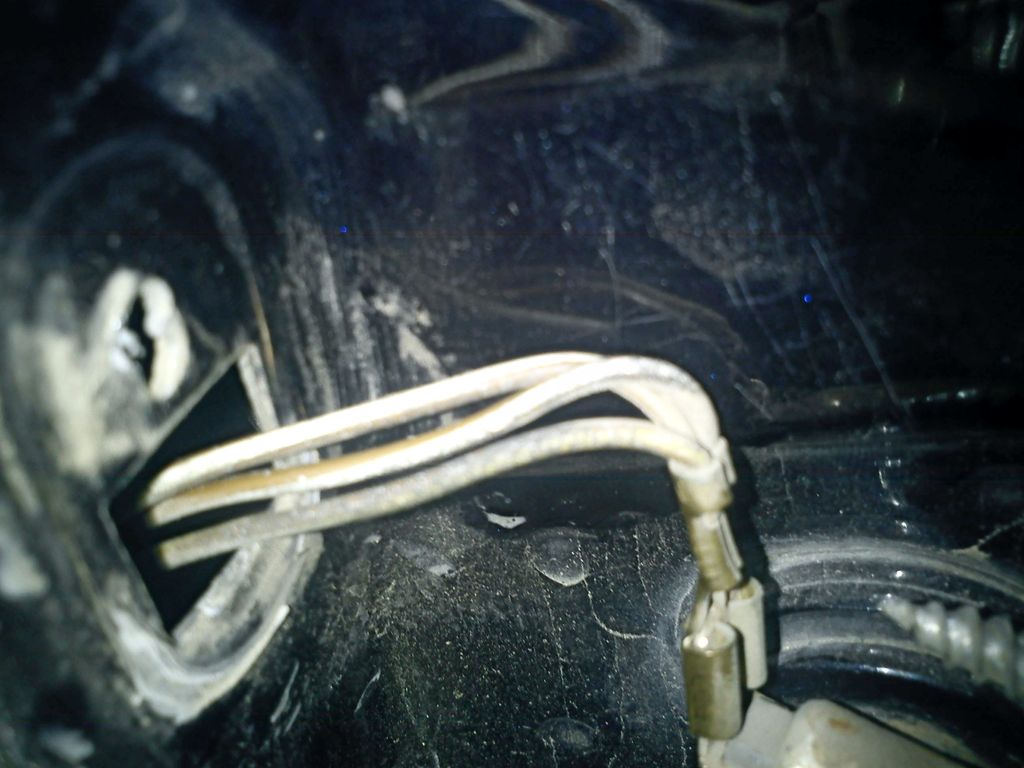

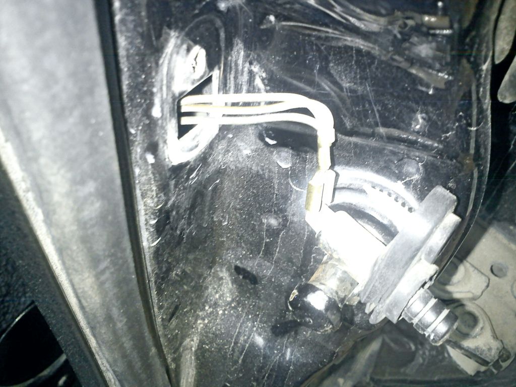

вот фото... у меня к кнопке идет 3 провода, 2 коричневых с белой полосой, 1 черный.... дальше еще не копался....
DSC00754.JPG [ 99.4 КБ | Просмотров: 3528 ]
DSC00755.JPG [ 130.53 КБ | Просмотров: 3528 ]
#44     Re: зуммер габаритов! ! ! 07 апр 2011, 18:28
концевик не родной!меняный.в идеале должен стоять двух клемный-т.е. к нему подключаются два таких разъёма.
#45     Re: зуммер габаритов! ! ! 07 апр 2011, 19:15
та нормальный концевик) :D ну так то может к нему масса подключается тогда? :shock: и где ж я достану родной концевик :(
#46     Re: зуммер габаритов! ! ! 07 апр 2011, 19:43

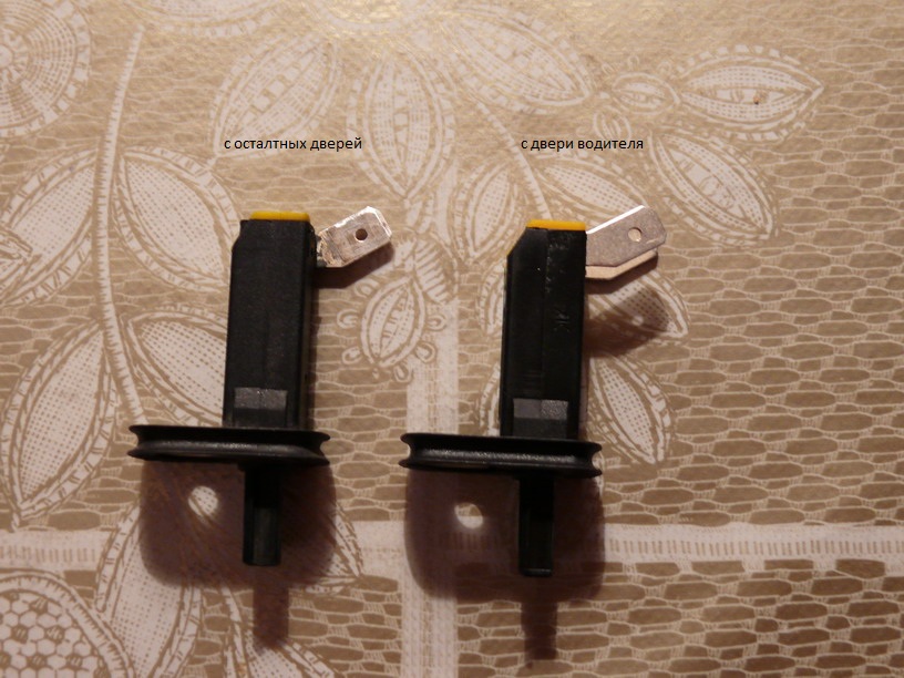

масса с кузова а вот разъёмов два.посмотри внутри стойки должен еще 1 провод с таким разъемом должен быть.на один контакт зуммер на второй свет в салоне.
концевики.JPG [ 170.96 КБ | Просмотров: 3522 ]
#47     Re: зуммер габаритов! ! ! 07 апр 2011, 23:00
да концевик не снее меняй поставь 2 контактный тогда у тебя будет пищать только при открытой водительской!!!!!!!
#48     Re: зуммер габаритов! ! ! 08 апр 2011, 00:00
хммм.... нифига не понимаю :( так должно быть 2 провода? а у меня 3 :shock: 3 на Сигналку? в остальных дверях по 1 проводу, сигналка орет при любой открытой двери, багажнике, капоте или крышке бака....

#49     Re: зуммер габаритов! ! ! 08 апр 2011, 02:03
MorG писал(а) :
хммм.... нифига не понимаю так должно быть 2 провода? а у меня 3 3 на Сигналку? в остальных дверях по 1 проводу, сигналка орет при любой открытой двери, багажнике, капоте или крышке бака....
Дим смысл в том что менять надо)и именно на 2х контактный концевик)
и помоему судя по фотке у тебя неродной концевик тоесть не с 80ки(родные те показали на фотке)
обьясняю: у тебя они сейчас замкнуты вместе оба контакта из этого следует что при открытии любой двери в салоне на твой концевик приходит масса от этого зумер и пишит.
а на зумер должна приходить масса только от водительской двери.
з.ы. там должно так и быть 3 провода
1й провод это зумер ,
2 провод это приходит провод с плафона
3 провод продолжение на концевик задней двери с твоей стороны.
разьедени все провода и подключай поочереди к массе ,зумеровский те сам покажет какой он, а остальные 2 провода повесь на 2й контакт концевика.
и будет тебе счастье :D и пасажиры инфаркт несхватят))

П.С. а если не оригинальный двухконтактый концевик надыбать? или нужен только оригинальный??? или если не найду к примеру двухконтактный концевик, то у меня есть еще 1 такой же, запасной.... если сделать 2 концевика, один на зуммер, а один на все остальное... разрешится проблема? (эт так, на всякий случай... буду стараться искать оригинальный)
