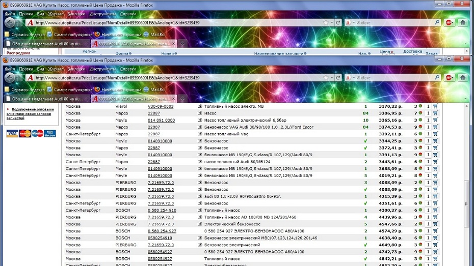

денежку жалко конечно, может пригодится
б.насос2.jpg [ 228.29 КБ | Просмотров: 3554 ]
б.насос1.png [ 243.82 КБ | Просмотров: 3554 ]
