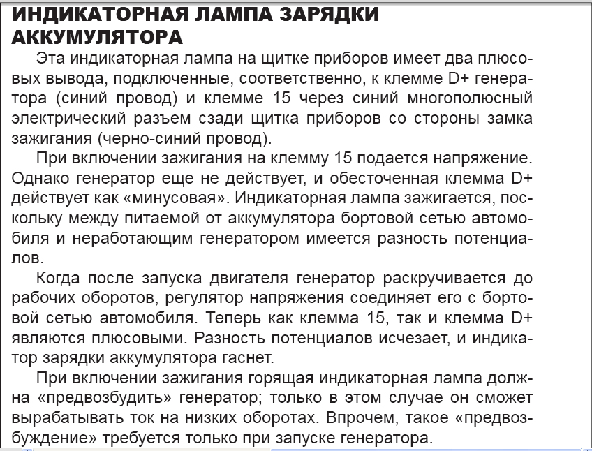

Я если честно даже не припоминаю - должна ли загораться лампочка АКБ при включении зажигания? Вчера когда я все собрал, при вкл. зажигания она у меня загорелась со 2 или 3 раза. После заводки гаснет. Зарядка на АКБ идет 13,8 В. Сегодня тоже не загорелась.
#32     Re: Звук в приборной панели 04 фев 2014, 11:53
Должна!!! Читай, отсюда и проблемы!!!
Лампочка АБ на приборке.jpg [ 379.58 КБ | Просмотров: 3973 ]

Не загорается еще и табло индикации тормозной жидкости,еще чего то там есть.Только масло и зуммер.АКБ заряжаю,припаял провод к регулятору,вечером попробую поставить.

Спасибо, попробую разобраться. Может где контакт плохой.

Припаял провод к контакту регулятора,зарядил АКБ,все в норме.Спасибо за поддержку.
