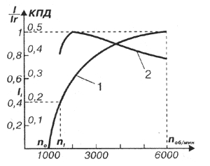

А какой ток заряда в данный момент вы никогда точно не посчитаете ( ориентировочно конечно можно прикинуть). Для расчета надо знать внутреннее сопротивление АБ на данный момент (т.е. степень ее разряда), от этого будет зависеть ток заряда АБ при данном напряжении. Мощность генератора на данных оборотах (чтобы понимать - при данных потребителях остается что-нибудь на АБ). Юра, ты не прав, что обороты не причем. Они не причем для напряжения, а максимальная мощность генератора изменяется в зависимости от оборотов и на ХХ он отдает только 40% и только то. И на генераторе это написано 14 V 34/90 A. Так что на ХХ можете рассчитывать только на 34 А. Так что, особенно зимой, надо подумывать, что у вас включено на ХХ. Вот ориентировочная ВАХ автомобильных генераторов. Ну а дальше арифметика.
Валера, да по мощности я понимаю прекрасно, все правильно ты говоришь. Но речь ведь шла о токе заряда, и если гена не перегружен на ХХ чем нибудь, то для понимания процесса заряда АКБ мощность не имеет занчения.

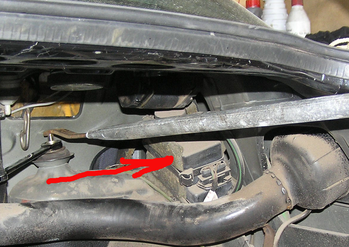

может неисправность системы ЦЗ , и компрессор маслает не отключаясь.
#39     Re: садиться АКБ 11 ноя 2012, 20:50
+1, скорее всего так и есть, но как же надо не любить ее, чтобы не посмотреть сразу!?!?!?!
В багажнике на правом крыле стоит компрессор ЦЗ - лезь туда!
