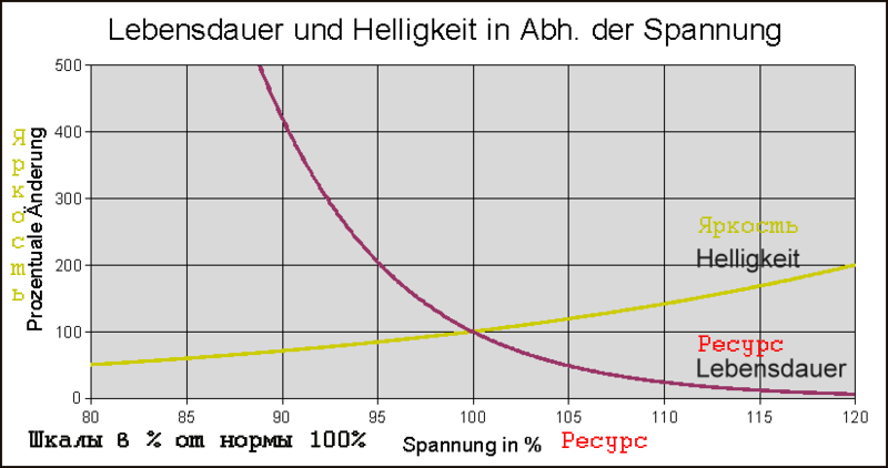

Юра, можешь не соглашаться, но посмотри - у него уже 13,1 получилось, а он 14 хочет, а 14 это будет для ламп перебор,как не крути, а завтра еще и таблетку на 14,5 поменяет... ! Перекал никогда ресурс не продлевал!!!
А если сомневаешься, вот, что говорит наука (взято из Википедии и добавлен перевод)
по ресурсу вот табличка по яркости (ось X) и ресурсу (ось Y) лампы накаливания, жёлтая кривая - яркость, красная - ресурс, шкалы в процентах от нормы в 100%, Видно что при увеличении напряжения на 5% ресурс падает вдвое, а на 20% в двадцать раз.
Лампы накаливания .jpg [ 148.82 КБ | Просмотров: 4794 ]
