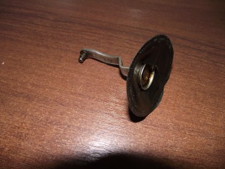

#35     Re: починка вакуум-корректора 01 ноя 2012, 14:30
Разобрал свой, трамблер у меня какой то французский оказался, и там вот такая мембрана со штырем
собственно вопрос, как этот починить?

#36     Re: починка вакуум-корректора 01 ноя 2012, 15:50
Может попробовать тонкой сырой резиной бомбануть?

#37     Re: починка вакуум-корректора 01 ноя 2012, 17:28
типа заклеить что ли?
#38     Re: починка вакуум-корректора 01 ноя 2012, 17:58
Похоже трамблер который нормально работает не китайский а датский по номеру который ранее давал Валерий, заказал прозапас самый дешевый китайский ossca так вот тут реально ненадежный с виду трамблер пришел, между вакумным опережителем и трамблером щель 4мм через которую может лететь внутрь трамблера все что угодно и еще важный момент, в китайском трамблере используется свиду дешевый датчик холла и сам механизм который крутится тоже дешевенький а вот в датском(может и не в датском но другом в такой-же коробке что и на фото Валерия) механизм и датчик холла чем-то оригинал напоминает.
#39     Re: починка вакуум-корректора 01 ноя 2012, 18:00
Мембрану дырявую надо снимать и вместо нее подбирать что-то советсткое.

#40     Re: починка вакуум-корректора 01 ноя 2012, 18:16
Был уже в газовском магазине, есть там большие мембраны, думаю надо эту полностью разобрать и к тяге приварить болтик, чтобы потом новую стянуть
