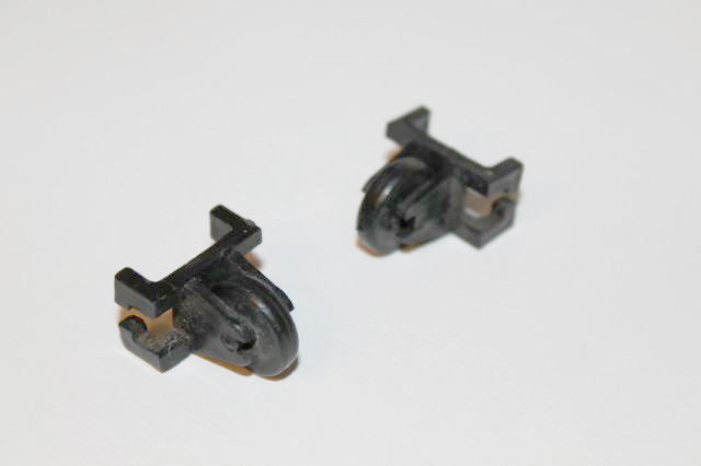

Вопрос есть по дворникам. При движении щеток вниз по чистому сухому стеклу они (щетки) начинают прыгать. Почему это происходит?
Сереж, а ты не путаешь - обычно это бывает при движении вверх..., но правда бывает и вниз... все зависит от того в каком положении прогнулась и прилежалась резинка у щетки!!! Обычно щетка прошла вниз и остановилась, изгиб резинки остался вверх и она так стоит дооолго долго.. если резинка хреновая (а их сейчас таких большинство!!!), то она прилежалась и изогнулась, поэтому следующее включение она идет не перпендикулярно стеклу (как положено) , а под углом навстречу...сопротивляясь, поэтому и прыгает ( ну а у тебя видимо останавливаясь щетки делают небольшое обратное движение и останавливаются с изгибом вниз...). Ты вряд ли помнишь, но на жигули продавались такие подпорки -колесики на поводок щеток и на стоянку они сдвигались и щетки были приподняты от стекла - это решало подобные проблемы и продлевало жизнь щеток!!!
Вот нашел хорошо забытое старое!!!

Щетки старые, не эластичные, на морозе дубеют, поэтому они у тебя на возврат прыгают. У меня стоят чемпион зимние (зачехленные), весной ставлю обычные каркасные, но тоже чемпион.
#40     Re: Дворники. 24 янв 2013, 23:11
Deniska21 писал(а) :
Щетки старые,
Не щетки новые , чемпиён стоят. Ну не зимние наверное. И кстати от тепла и холода не зависит это скакание, как только стекло чистое и мало воды начинается.
