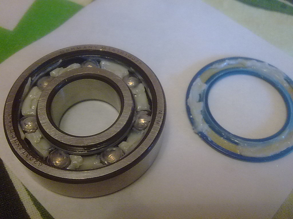

ради интереса вскрыл подшипник NTN взятый для гены но не того размера, вот фото:
Сергей, у меня тоже, такая же белая смазка там, и набит вообшем то тоже очень даже хорошо, как у тебя на фото! Добавлять не буду.
