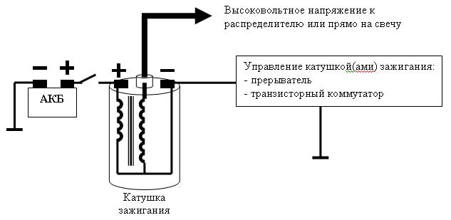

Я то хочу, чтобы ты проникся машиной и понял ПРОСТЕЙШИЙ принцип ее работы!!!!!!!!!! Там по сравнению с экзаменами НИЧЕГО СЛОЖНОГО НЕТ!!!!!!!!!!!!
Вот для начала, как устроена простейшая система зажигания (наша такая же... только в квадратике прерыватель заменен датчиком Холла и в наличии тоже коммутатор...)
система зажигания.jpg [ 16.99 КБ | Просмотров: 3163 ]
