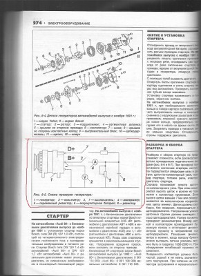

#18     Re: Освещение мерцает 29 мар 2015, 23:44
Вот как-то так ...
гена2.jpg [ 179.7 КБ | Просмотров: 6361 ]
гена 1.jpg [ 196.93 КБ | Просмотров: 6361 ]

Ну, а сомовозбуждение проверить можно и без стенда. Отключаешь от генератора маленький проводок (синий), подключаешь тестер на бортовую сеть (можно на АБ), измеряешь напряжение, запускаешь двигатель, смотришь на тестер и газуешь за 2500. Если при перегазовке напряжение с 12,7(это напряжение АБ) поднялось до 13,8-14,5 В, то самовозбуждение есть! Дальше надо включать нагрузки и смотреть.
