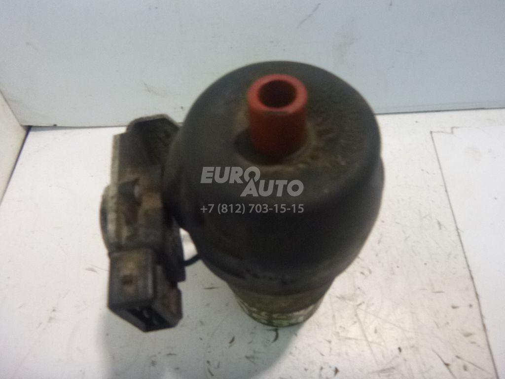

zhenek писал(а) :
резинка ему не поможет,искра будет под этим самым куполом один фиг
Эт почему не поможеть ? Она довольно плотно садится ( влож.) + 3-4 слоя термоусадки и колпачек на проводе не дадут пробить ---проверено .
резинка.jpg [ 54.28 КБ | Просмотров: 6447 ]
#12     Re: катушка зажигания 07 дек 2014, 22:33
ты наверно просто не заметил куда искра шьёт,на корпусе видно
#13     Re: катушка зажигания 08 дек 2014, 13:53
Для начала нужно тщательно все отмыть, после этого удалить механически сажу ОБЯЗАТЕЛЬНО, а дальше есть несколько способов борьбы можно обмотать фторопластом или выточить из него втулку и надеть, предварительно смазав эпоксидкой, правда фторопласт по эпоксидке скользит, но выпустив ее наверх буртиком, это можно устранить. Можно просто положить слой эпоксидки, намещав в нее пыли текстолита или стеклотекстолита.
Я тоже не вижу смысла менять рабочую катушку из за такой мелочи.
Ну а дальше промыть спиртом и обязательно поставить обе резинки ту, что показал Сергей и ту, что на ВВ проводе.
#14     Re: катушка зажигания 08 дек 2014, 14:54
из-за какой такой мелочи?нехватка кусочка?так и фиг с ним ,долбит не оттуда,а с 15 контакта на корпус

#15     Re: катушка зажигания 09 дек 2014, 17:43
Опять ты в крайности . Человеку предложили варианты - он выбрал подходящий ему . Я бы починил имеющуюся , тебе проще купить ---каждому своё ......
#18     Re: катушка зажигания 11 дек 2014, 21:05
ты его пост прочти последний,он сделал правильный выбор
ты я так понимаю в этом не соображаешь,там чинить нечего или пробитую крышку трамблёра тоже починишь и оденешь на неё кондом какой нибудь?
