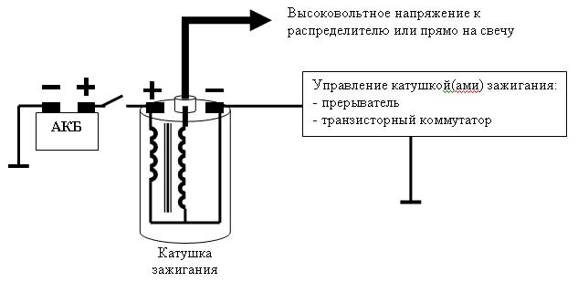

#19     Re: нет искры 29 окт 2013, 18:17
abvaxta писал(а) :
Скажите, можно ли такую поставить? и как подключать?
Можно ли такую ставить или нет вопрос к тебе... так - по картинке не выбирают!!! Катушку надо подбирать по сопротивлениям обмоток, чтобы не сжечь коммутатор!!!
А подключаются катушки вот так:
система зажигания.jpg [ 16.99 КБ | Просмотров: 6459 ]

#20     Re: нет искры 29 окт 2013, 18:20
вот такая катушка и стояла, как на картинке. а на той что я показал, она катушка-коммутатор! вот я и не знаю, что и как!
