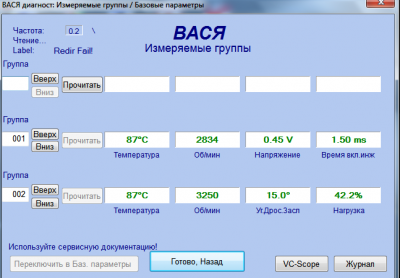

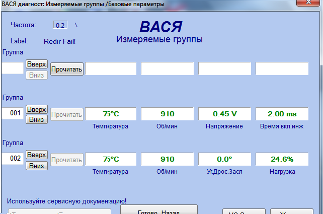

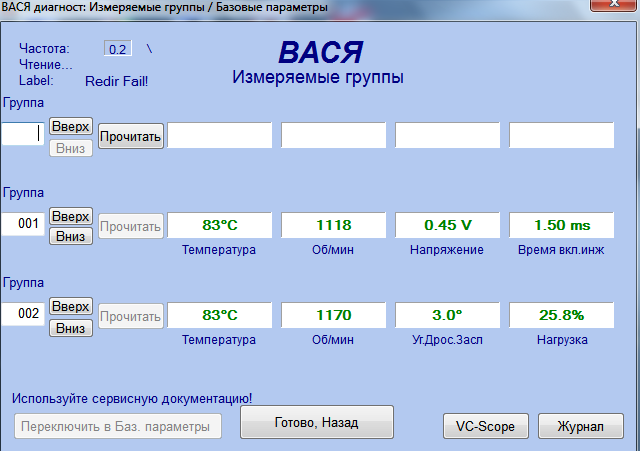

#20     Re: VAGCOM и Вася диагност 12 июн 2013, 12:56
у меня вроде все нормально,на 3 скрине разные обороты просто он еще не успел прочитать ,а я на кнопку нажал,и Вася по всем параметрам работает точнее (не реклама,на любителя)
3.png [ 61.31 КБ | Просмотров: 3877 ]
2.png [ 54.82 КБ | Просмотров: 3877 ]
1.png [ 55.61 КБ | Просмотров: 3877 ]
