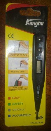

#17     Re: Стартер не крутит 25 июл 2012, 18:24
я не знаю насколько можно доверять этому прибору, но он показал 12в.
Фото1081.jpg [ 23.65 КБ | Просмотров: 3921 ]
#18     Re: Стартер не крутит 25 июл 2012, 22:00
Первое- купи себе хоть китайский, но тестер!!! Такие приборы могут показать что угодно!
Ну а теперь про ответ - от тебя большего ждали!!!
что значит - показал 12 В - КОГДА?????????????????????
если просто перед пуском, то вопрос УЖЕ в зарядке АБ!!!!!!!!!!!!!!!! !Если при пуске стартером, то все отлично с АБ!!!!
Ну и как с тобой разговаривать - опять партизанские пытки!!!
