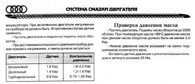

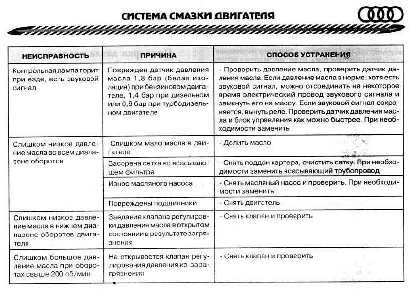

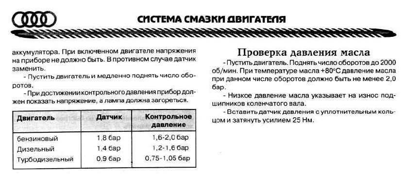

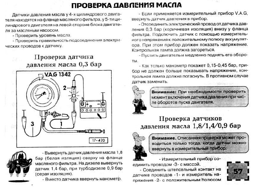

#16     Re: контрольная лампа 07 окт 2016, 12:57
Hornet писал(а) :
толи я не совсем нормальный
Алексей, скорее не ненормальный, а просто необразованный! ;) Прочитай мануал про эти датчики и поймешь, что один имеет нормально открытый контакт, а второй нормально закрытый и разные схемы включения, поэтому и подход к ним по снятию проводов разный! А мануал читать полезно - много интересного и нужного узнаешь и самое главное - заранее, а не в дороге при неисправности!!!
