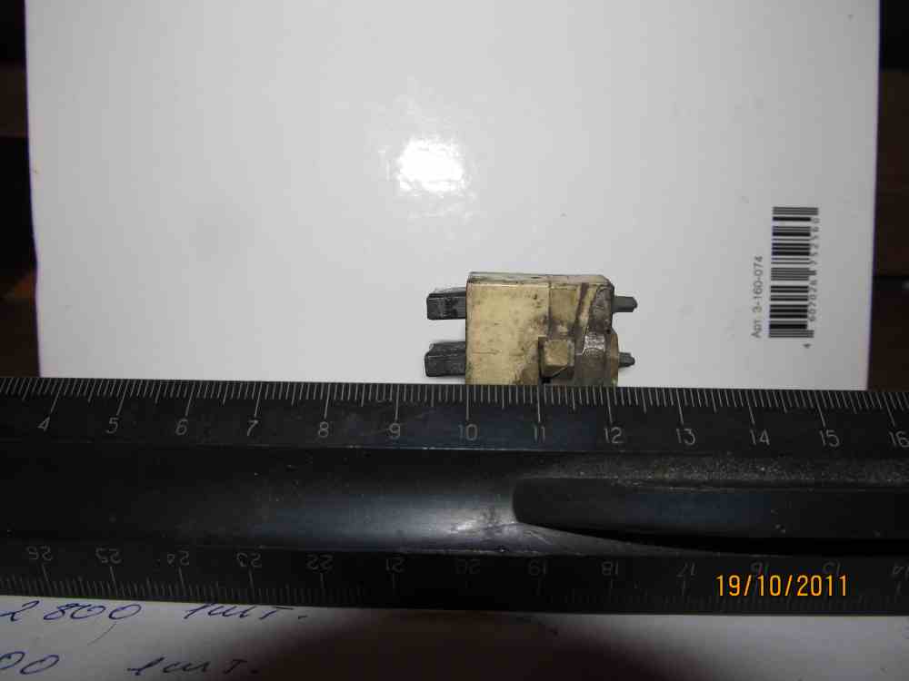

#16     Re: ГЕНЕРАТОР 19 окт 2011, 19:51
ЩЁТКИ ВОТ ТАК ВЫГЛЕДЯТ , ПОЙДУТ ?

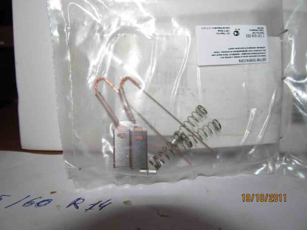

#17     Re: ГЕНЕРАТОР 19 окт 2011, 20:00
ЗНАЧИТ НЕ ПАРИТСЯ , ХМ - ЕСТЬ ПОВОД ДЛЯ РАЗМЫШЛЕНИЯ ( МЫСЛИ ВСЛУХ ), ВОТ ПРИКУПИЛ ВОТ ТАКИЕ ЩЁТКИ , И ЧТО ТО НЕ ПОЙМУ КАК ИХ ТУДА СТАВИТЬ , ТАМ НА КАРТИНКЕ КЛЁПКА ВНИЗУ ЕСТЬ (ИХ ДВЕ ШТУКИ В НАБОРЕ ЭТОМ) , ЗНАЧИТ НАДО, ЧТО ТО РАСКЛЕПАТЬ а ПРОВОЛОКА НА КОНЦАХ ЗАЧЕМ ТАКАЯ ? ИЛИ НЕ ТО ВЗЯЛ ?

#19     Re: ГЕНЕРАТОР 19 окт 2011, 20:06
Боря вот тут я пас, щетки в регуляторе как то не приходилось менять, только в стартере. А длины тех щеток что на фото, еще хватит на два три сезона с гарантией, а скорее всего на больше!!!!

#20     Re: ГЕНЕРАТОР 19 окт 2011, 20:27
Борис, насколько помню, щетки можно поменять на регуляторе напряжения Бош. На Валео не меняются.
А на твоей щетки близки к предельному, если учесть что и кольца просажены (имхо).
