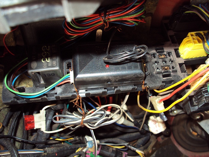

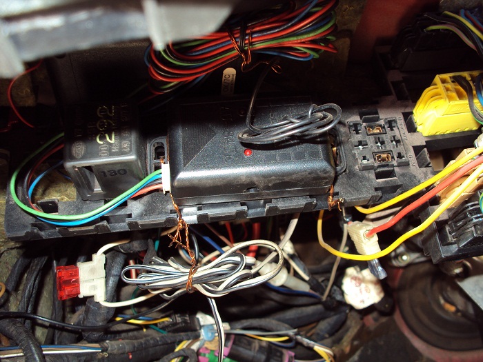

#16     Re: Где все таки находится зуммер 13 окт 2012, 23:01
Barsic писал(а) :
Юрий, а не подскажешь в какой электросхеме руководства по эксплуатации искать этот зуммер.
Валерий, вообще то никогда не заморачивался со схемами, все работает. А вот тему похоже закрывать рано. Тему то открыта год назад, а вот сейчас подумал о системе зумера и не все самому понятно. Вот пример, Евгений в посте №5 показал фото этого зумера (назовем его реле) номер стоит 88, а у меня на В3 номер реле 292 (см.фото), это на новый год снимал. Сергей тоже подтверждает что должно быть 292 ........Себе так подключал 292 реле-зуммер 443 937 527 ........Ворос это что два разных реле или одно и тоже??? И еще Сергей, не совсем понял про остатки от миничека, проясни как это остатки??? Но больше всего меня смущает ситуация на В4. Тут все не так. На давления масла пищит динамик в приборке, уже было несколько раз, спадал разьем с датчика 1,8 бар. А вот по свету и радио ничего не пищит. Провода на маленький белый разьем к миничеку от радио и света подходят, но миничек никаких звуков не издает. Пробовал миничек на столе заставить пищать - нифига не получилось, не реагирует он на свет и радио хоть тресни. Взял другой - то же самое. Пока не знаю как это сделать на В4, точнее как оно должно быть. Второе фото это на В4. Такого реле 292 как видите там нет.
Ну и очень интересно а что там внутри реле, как оно устроено??? Никогда не разбирал ???

#20     Re: Где все таки находится зуммер 14 окт 2012, 12:38
Всё просто, у меня раньше была обычная приборка с миничеком+зуммером,как у тебя, но потом я её поменял на приборку с единым блоком БК и системой автопроверки-check-paket (в народе "мультики" ), в этом блоке автопроверки конструктивно отсутствует зуммер, и разъем на него другой, не 14 пинов как на миничек а 26пинов(но не все задействованы), и после подключения этого блока check-paket соответственно остаются незадействованны провода которые шли на зуммер в миничеке, их можно реализовать подключив к реле 292...
По поводу света и радио, проверь ток приходит на провода света? Скорее всего где то обрыв, ведь писк идёт на давление масла, значит думаю дело не в зуммере...И кстати на включенное радио у меня тоже не пищало, думаю связано с не совсем штатным подключением магнитолы...как то так...
