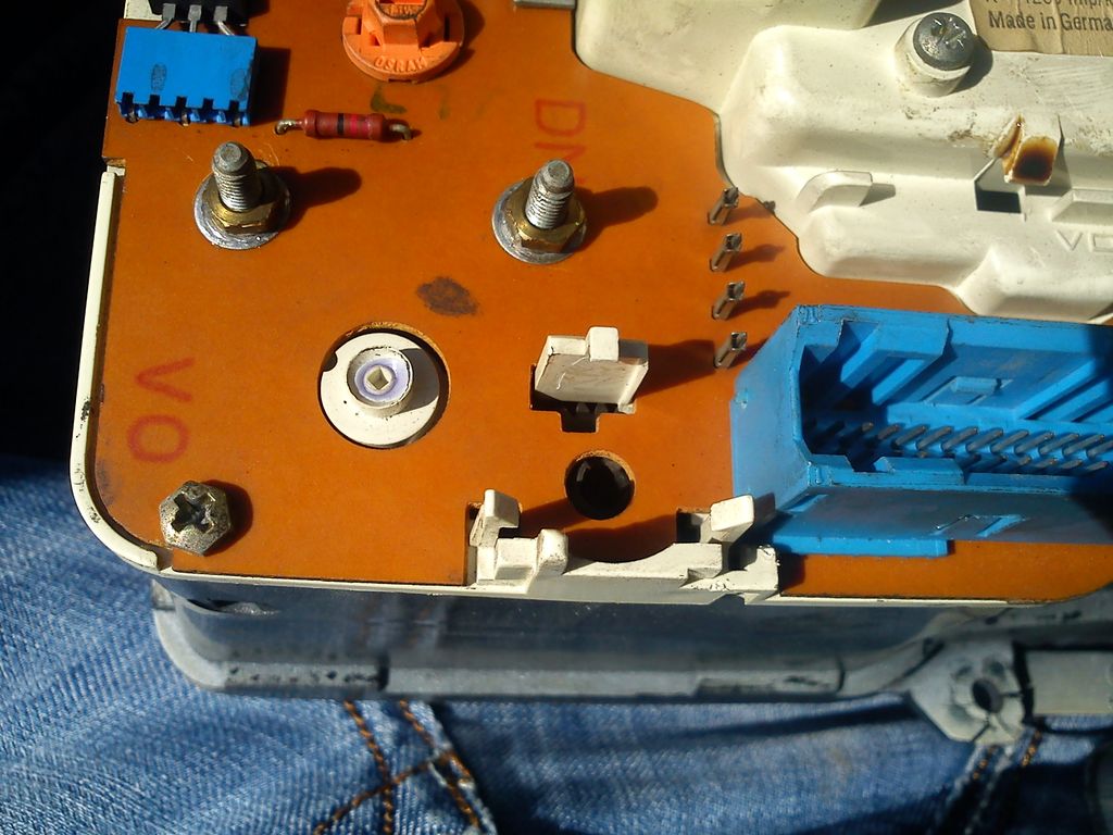

Проверял пропаивал стабилизатор, эффекта не дало.
#12     Re: Стрелка топлива (настройка) 28 апр 2011, 21:06
снял приборку, заметил что чего-то не хватает на показометре топлива... соответственно настроить уже я ничего не смогу?

#13     Re: Стрелка топлива (настройка) 28 апр 2011, 21:29
вообще то что бы стрелку топлива подкорректировать в лево или право надо вытащить эту пимпочку а подней должна быть крутилка под шестигранник
#14     Re: Стрелка топлива (настройка) 28 апр 2011, 23:55
так а что за фиксаторы тогда на обратной стороне? и как вытащить ту пимпочку? бо я ее начал тащить, она вылезла немного и не хотит дальше.... и теперь болтается как у быка между *** и шестигранник как я понял самый-самый маленький? чутку подробнее если можна, в частности с этой пимпочкой :)

#15     Re: Стрелка топлива (настройка) 29 апр 2011, 19:42
Пинцетом ее тащи, и потом маленьким шести гранником коректируй. Она спереди, и не надо приборку снимать Опустощи бак и залей в него 4 литра. Включай зажигание и жди не менне минуты, потом коректируй. Я ставил по первой самой маленькой красной черте, но кто говорит что надо по следующей после этой.

#17     Re: Стрелка топлива (настройка) 29 апр 2011, 23:17
ага, значить можна смело вытаскивать дальше???? ;)
спасибо!
