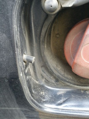

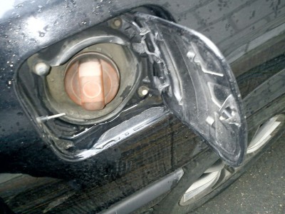

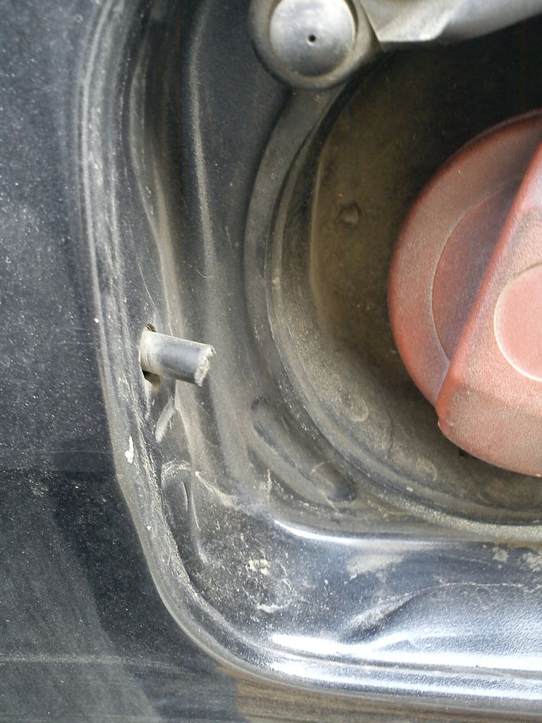

блин у меня на бензобаке нет никакого запорного устройства---А ХОЧЕТСЯ!кто знает что для этого надо приобрести и как поставить.и если можно фотку устройства.
#14     Re: Кнопка блокировки дверей 26 мар 2011, 19:26
ну у меня вот с помощью такой штуковины закрывается бак
DSC00526.JPG [ 167.53 КБ | Просмотров: 4294 ]
DSC00527.JPG [ 160.73 КБ | Просмотров: 4294 ]

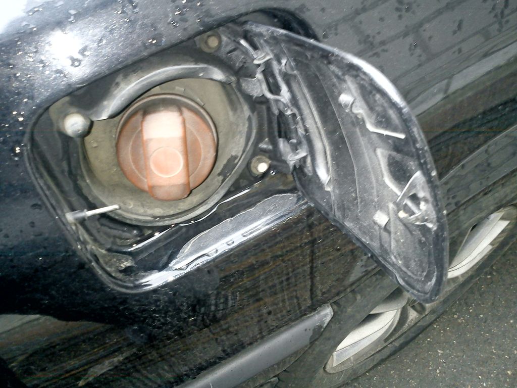

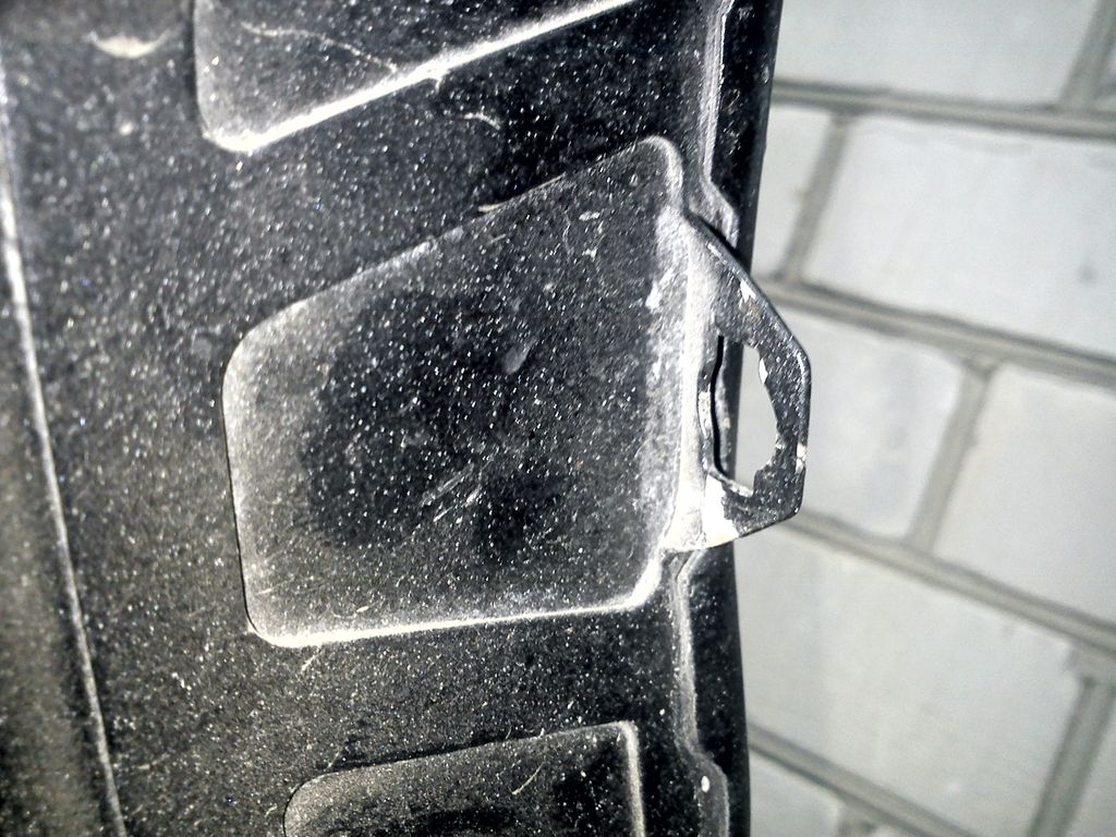

#15     Re: Кнопка блокировки дверей 27 мар 2011, 17:51

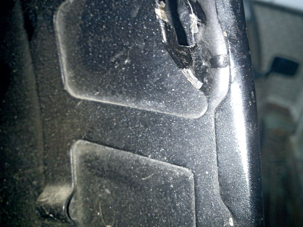

Сфоткай саму крышку а именно ее ушко..
#16     Re: Кнопка блокировки дверей 27 мар 2011, 18:27
вот ушко и замок в состоянии закрыто....
П.С. немного не качественно сфоткал, если будет не понятно, то могу перефоткать по отдельности
DSC00560.JPG [ 140.95 КБ | Просмотров: 4284 ]

#17     Re: Кнопка блокировки дверей 27 мар 2011, 18:48
ушко заводское или ...? Приваривать не хочется - придётся перекрашивать люк.

#18     Re: Кнопка блокировки дверей 27 мар 2011, 19:01
предпологаю что с завода судя по том что не видно швов, и как бы оно цельное...
вот перефоткал....
DSC00563.JPG [ 146.72 КБ | Просмотров: 4280 ]
DSC00564.JPG [ 169.43 КБ | Просмотров: 4280 ]
