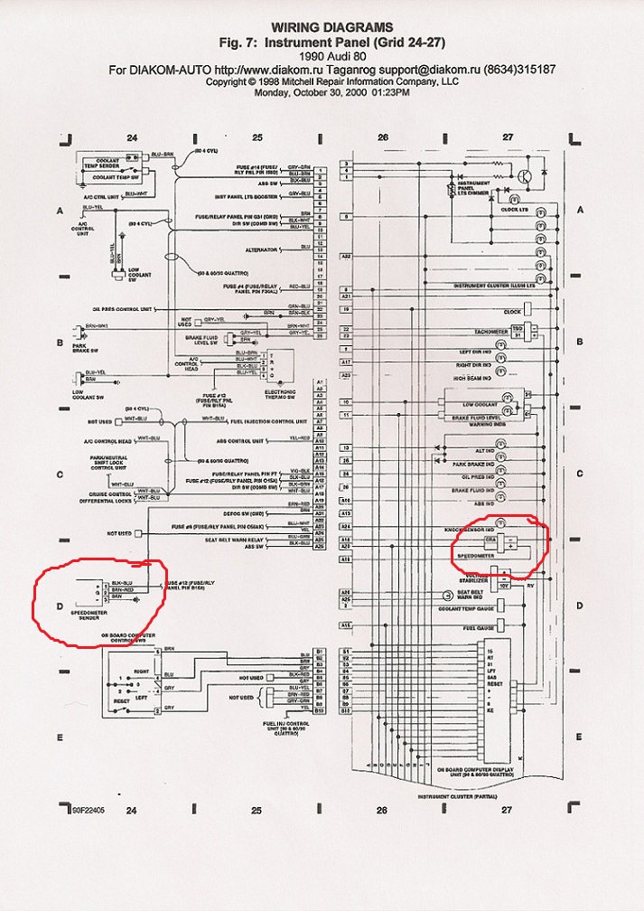

#19     Re: Периодически не работает спидометр, AUDI 80 B4 12 фев 2011, 19:15
по этой схеме от датчика идет 3 провода.прозванивай провода на оьрыв и на пробой на массу.
SCAN0008.JPG [ 252.31 КБ | Просмотров: 10760 ]

#20     Re: Периодически не работает спидометр, AUDI 80 B4 12 фев 2011, 19:35
У меня МКПП, к датчику идет фишка на 2 провода, один красно-коричневый идет на приборку (его заменил для проверки пустил новый провод), второй куда идет по схеме смотрел так и не понял.
