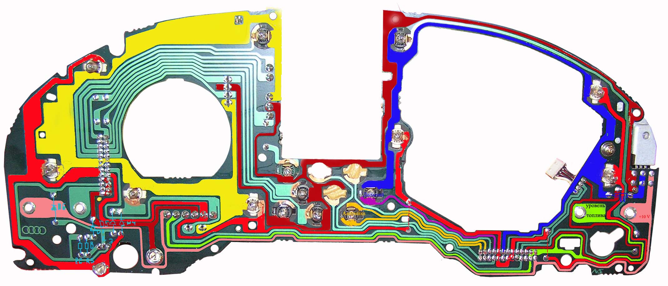

Вообщем малой кровью не обошлось... ХХ сделал но стабилизатор проверил на него ничего не приходит как и на клапан питания нет... Где искать обрыв х.з. в схемах не волоку походу придётся катить до электриков.
#10     Re: Приборка и хх где связь? 23 дек 2012, 18:07
Вот я когда то начал раскрашивать плату приборки, чтобы легче было прослеживать по дорожкам (правда сразу не закончил, а теперь не собраться...) может так легче тебе будет?
плата с цветными проводниками на форум .jpg [ 239.3 КБ | Просмотров: 4672 ]
