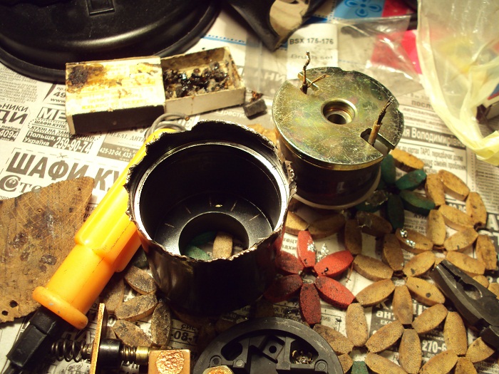

подскажите люди добрые, разборное ли втягивающее на стартере или нет?80ка В3 1.8 РМ если нет то отдельно оно продаётся или стартер в сборе идёт?
#2     Re: стартер 28 окт 2012, 23:36
Втягивающее завальцовано, но при определенных усилиях можно и развальцевать! Я предварительно завальцовку порезал ножовкой на сегменты. Такое перебранное у меня работает уже два года. Вот так приблизительно.

#3     Re: стартер 29 окт 2012, 16:22
И отдельно продается и перебрать можно! :D
