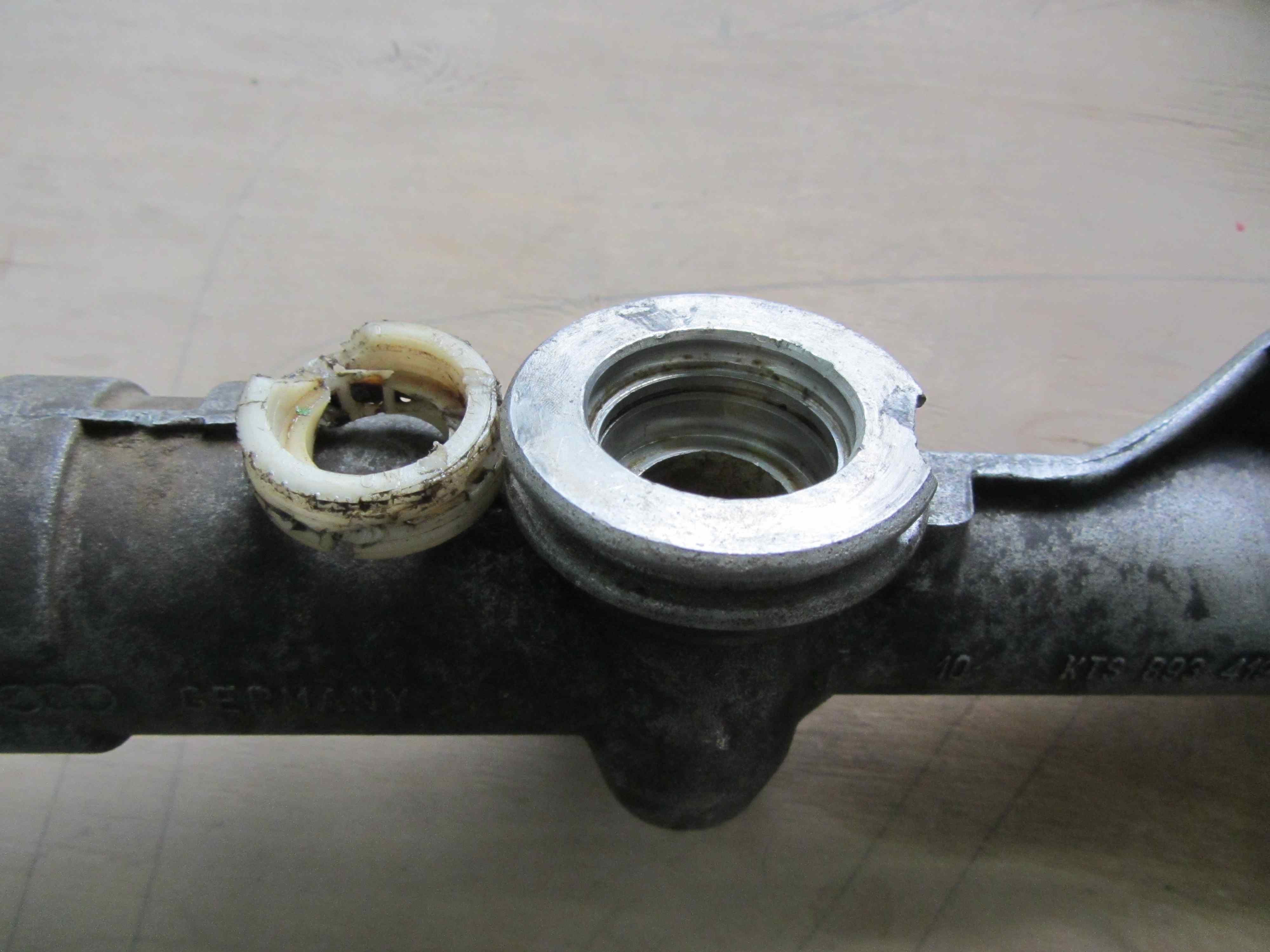

ИзображениеДень добрый проблема такова, вообщем сломал я как то втулку(21) см.рис. и незнаю, как и чем её заменить,новой к сожалению ненайти(( может сталкивался кто??

#4     Re: рулевая колонка 02 ноя 2013, 23:01
Не вижу о чем речь, но если об этой втулке, что капролоновая вокруг вала стоит и прижимает верхний подшипник, так я такую тоже при разборке сломал, чтобы понять, как устроено :D :D :D
Но ее тебе любой токарь выточит - отдай ему все остатки, а лучше склей, чтобы можно было все измерить!!! Резьбы там любые - это, чтобы ее съемником вытащить, а главное посадочка и буртик, который защелкивается в канавку.

#5     Re: рулевая колонка 05 ноя 2013, 00:48
нее не эта)с этой вроде все впорядке)во всяком случае перебирал,не заметил повреждений,а проблемная вот эта!)тоже при разборке поломал,для проверки ))) :D 21

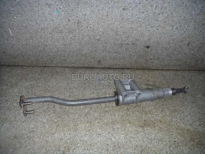

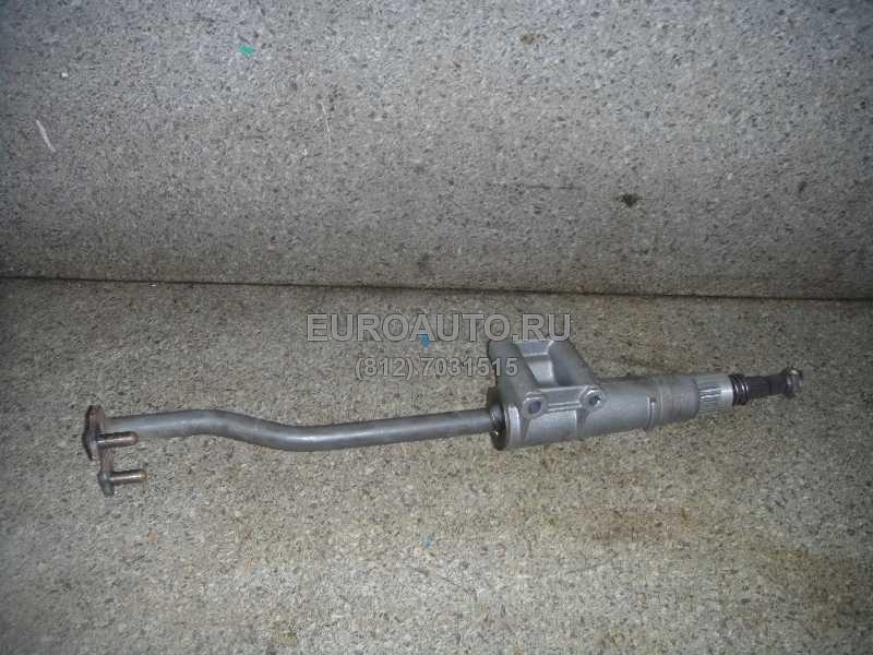

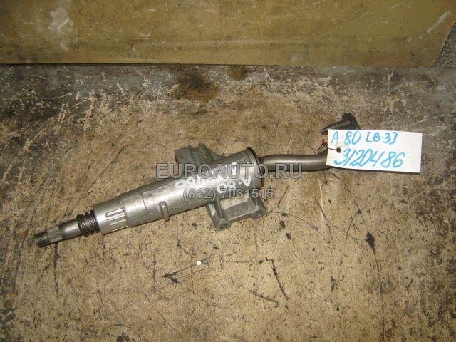

всем привет! проблема в выборе рулевой колонки (бу) на моей что стоит на машине номер 893 419 565 а при выборе мне предлагается по этому номеру колонка с укороченым валом.почему то с длинным валом она идет с буквой д. может у меня менялся кожух? и получается путаница.
photo[10].jpg [ 66.94 КБ | Просмотров: 8928 ]
#7     Re: рулевая колонка 22 ноя 2013, 07:51
с гидро и без гидро разные колонки.
