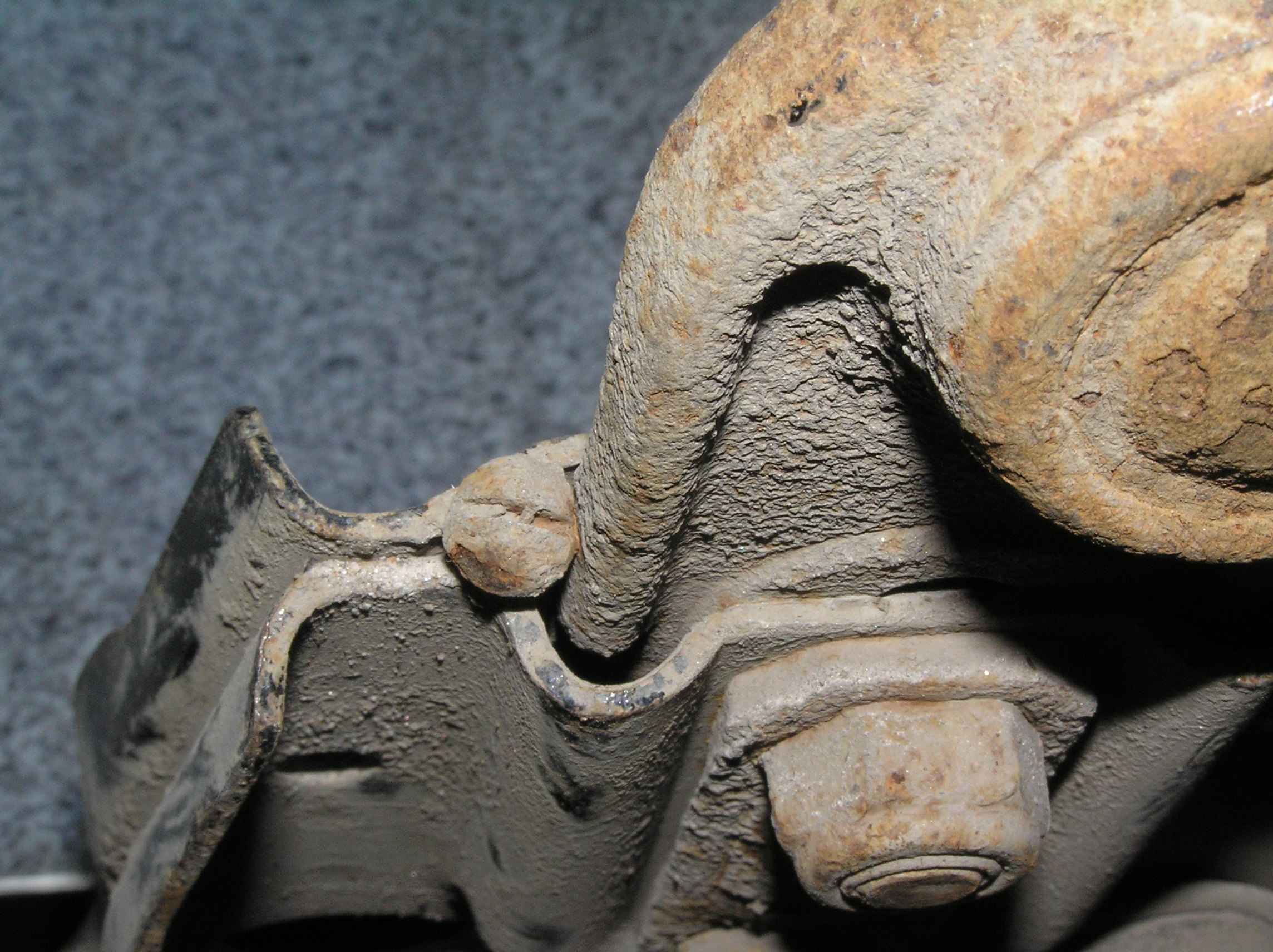

Вот и разложили все по полочкам Изображение
Когда регулируешь шаровой её положение можно в место под шарувую спереди или сзади забить винт М5х40 и шаровая сдвинется вперед или назад. Так 1-1,5 градуса можно регулировать спокойно!!!
Валера, не мог бы на пальцах на фото показать, куда забивать винтик? Что-то до меня не доходит.

#99     Re: Про шаровые и развал 23 мар 2013, 13:25
Коля, да не вопрос!!! Вот так понятнее? ;) Ну, винт это первое, что попало под руку - можно подумать и сделать, что то получше!
