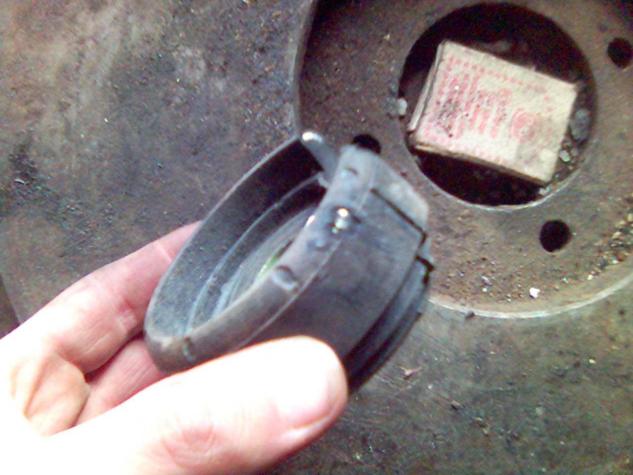

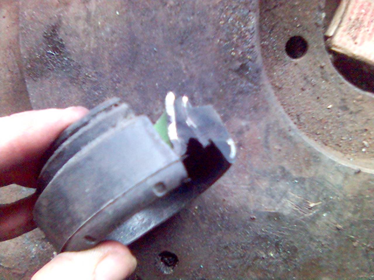

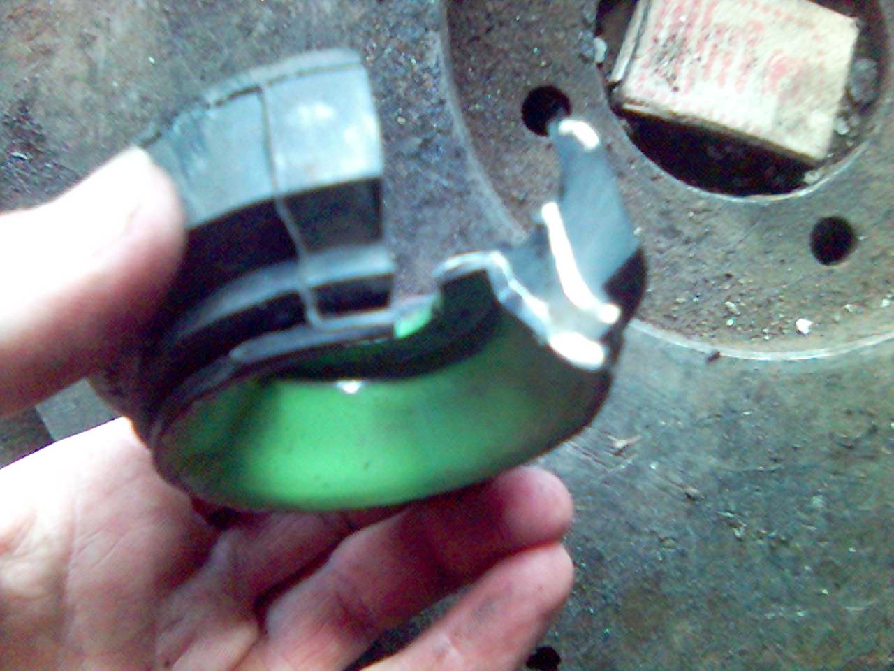

что то уж опорник твой на мои Феби похожи
Покупал пару, сначала поставил один, через неделю выкинул, второй распилил болгаркой для изучения конструкции. Может горький опыт, но я негативно отношусь к зч, у которых маркировка на мет деталях выполнена в виде наклеек, на резиновых - выдавливанием (буквы не выступают над поверхностью детали). Для получения выступающего шрифта нужна форма с таким шрифтом, а вот вдавленный шрифт можно нанести на неизвестно какого качества резинку.

#86     Re: Передняя подвеска 11 мар 2011, 13:41
Костя, фиг его знает.
Тут, вроде он есть под таким номером http://www.swag-parts.de/vehicle.php?r_manufacturer=221
Да и выглядит неплохо. Резина твердая, вся покрыта воском.
Что меня удивило в нём - нет вообще зазора на резине внизу, у тебя на фото он отчетливо виден.
На моем металлическая основа опорника (которая под верхнюю чашку пружины) обрезинена и БЕЗ зазора с основной массой резины опорника. Плохо это или нет - не знаю. Время покажет.

kampana писал(а) :
Резина твердая
Вот это какраз и плохо!! Верхняя наружная часть опорника должна быть закреплена (за счёт веса авто) в стакане кузова, а за счёт мягкой резины нижняя металлическая часть (зелёная) должна иметь возможность качаться. При жёсткой резине такой возможности нет и подшипник быстро разбивается.

#88     Re: Передняя подвеска 11 мар 2011, 20:01
Костя, спорно.
Я очень редко слышал, чтобы шабашил подшипник в опоре.
В основном - разбивается сама резина, либо проседает так, что долбит либо в месте 1 обойма об обойму, либо в месте 2 обойма о стакан кузова
И чем мягче резина - тем скорее это произойдёт.
И начинается подкладывание колечек и пр. фигня.
В любом случае - можно будет видеть результат :D
Если что, я отпишусь :)

#89     Re: Передняя подвеска 11 мар 2011, 20:23
резина должна быть не мягче/жестче а больше в обьеме сверху.этим отличаются лемфердер для усиленых(V-6 дизель)подвесок.когда-то привозил на встречу такие и кидал фотки.у них нижняя часть крашеная в зеленый цвет.цена была на 150ры дороже обычных.ходят два года свободно при даже моей странной езде-не ниже 60км по дырам и полицейским
