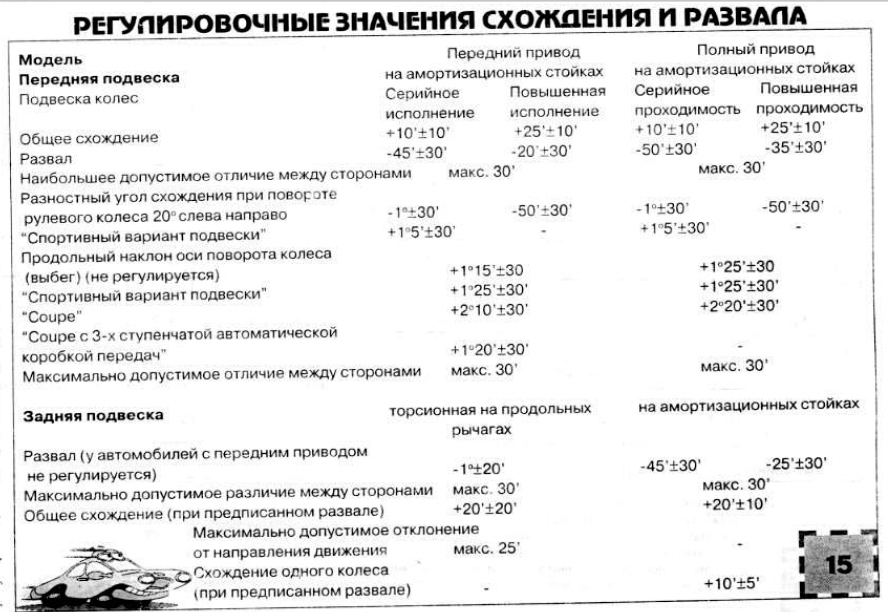

#43     Re: Стенд проверки сходимости. 20 мар 2017, 17:21
Бродин писал(а) :
Валерий,а какой тогда развал делать?
Да, как требуется от -15' до -1о15', я лично минусовее ставлю, но в этих пределах (а зачем с конструкцией спорить - глупо).....люблю погонять, а для поворотов это лучше.
Развал, как я уже говорил (в определенных пределах конечно 1-1,5 градуса) не особо влияет на износ протектора), тем более, что машинка легкая. Вон возьми Х5 у них вечная проблема - развал задних колес... ездят в минусе по 2о- 3о, вот под такой тяжестью они у себя внутреннюю часть быстро съедают - обрати внимание. Так что не изобретай, что написано, то и делай, а в пределах выбирай что больше нравится! ;)
Что ты насчитал то?
Игорь, а насчитал ты там действительно неизвестно чего - но круто. :D :D :D С арифметикой не поспоришь, все сосчитано правильно, а вот рассчитывать и создавать заново "транспортир" наверное нет смысла :lol:

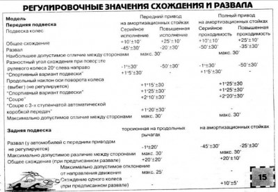

Требования по развалу.jpg [ 241.71 КБ | Просмотров: 7184 ]
