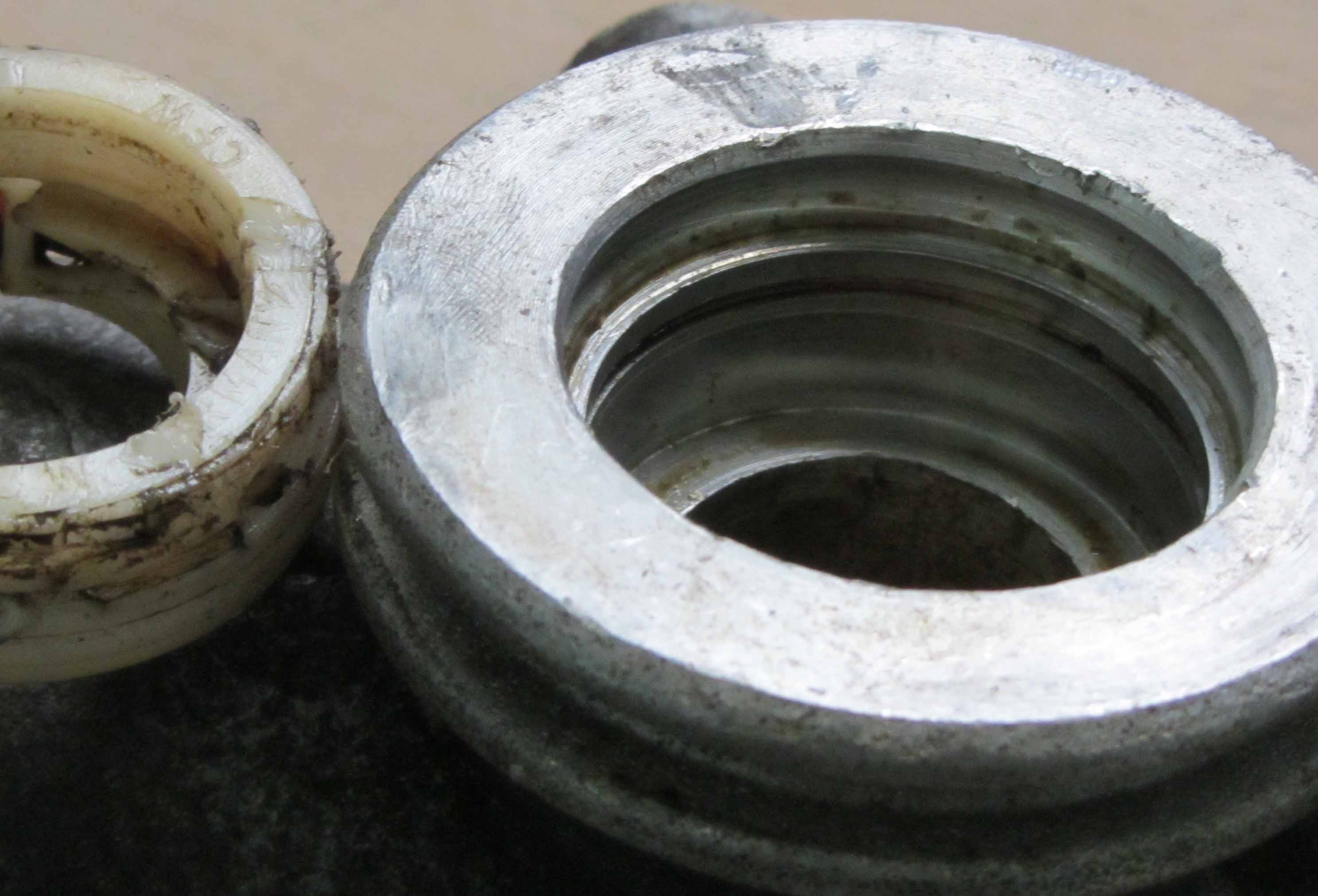

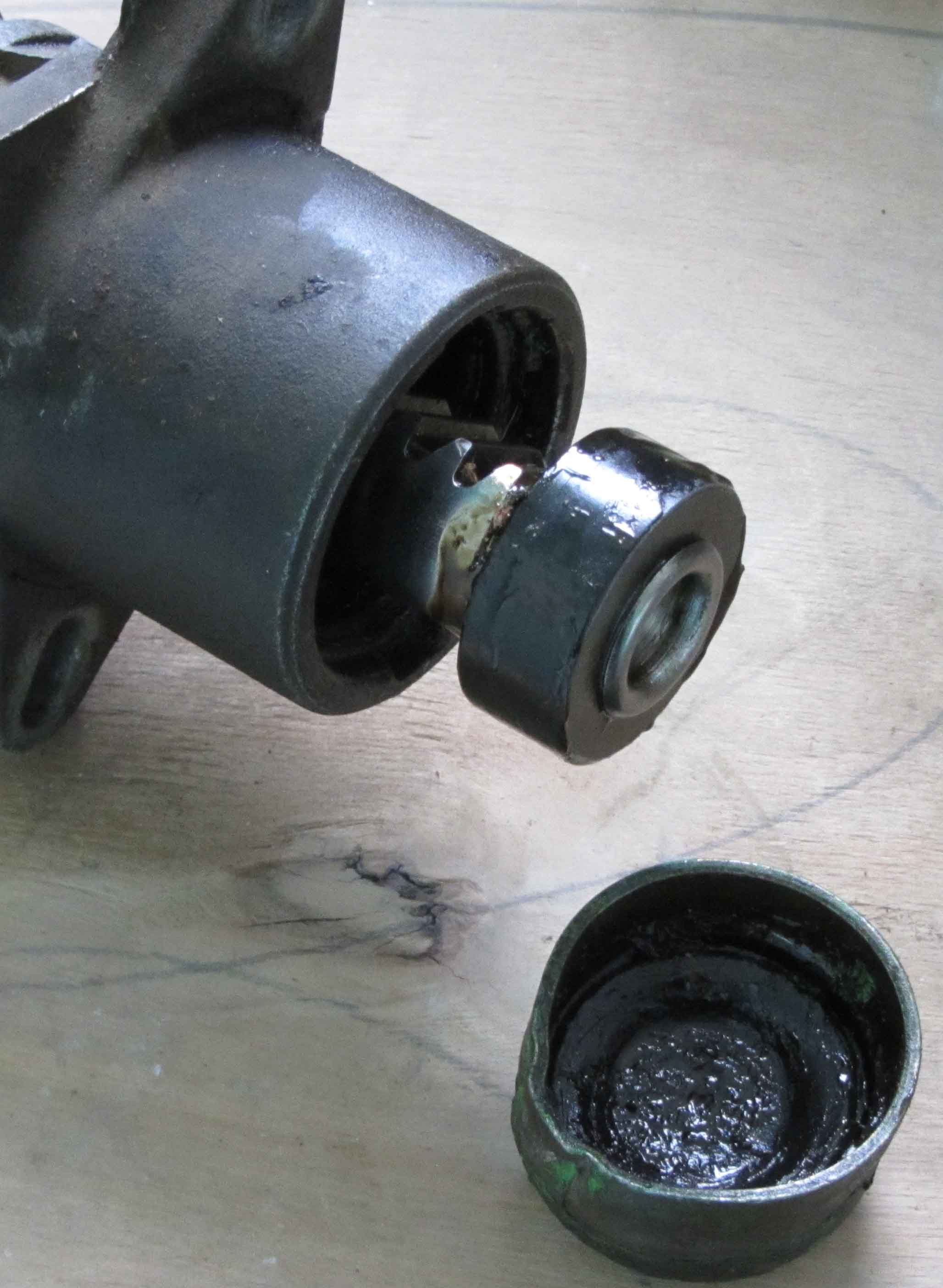

#48     Re: Рулевая рейка 17 ноя 2011, 12:33
А заднюю заглушку не трогай - не нужно этого для разборки!!!
Юра, извини, запутался немного в рулевках... Для того, чтобы вытащить вал рейки да, надо и заглушку снимать, там шайба толстая на валу..., но при этом червяк то по любому надо разбирать.
Я тренировался на такой же безгуровой и тоже не мог понять и сломал это кольцо. Оказалось резьба на нем, для того, чтобы видимо ввернуть оправку с обратным молотком и выдернуть ее из гнезда! В теле рейки нет никаких резьб! вот фотки.
заглушка.jpg [ 190.63 КБ | Просмотров: 11221 ]
втулка 1.jpg [ 221.4 КБ | Просмотров: 11221 ]
#49     Re: Рулевая рейка 18 ноя 2011, 21:31
Валер, на первом фото втулка черная на конце вала из чего сделана? Рейку сам не разбирал и суть вопроса что изнашивается в этом месте алюминий рейки по которому бегает эта втулка или сама втулка, естественно если вариант со втулкой то можно отремонтировать а если износ самого корпуса то тут уже как я понимаю замена рейки. Стучит у меня в левой части рейки и как я понимаю именно из-за износа этой втулки на конце вала.
#50     Re: Рулевая рейка 19 ноя 2011, 01:31
Артем, сейчас не скажу (в рабочий день гляну), просто не посмотрел и не задумывался, но думаю, что это не имеет значения! Она не ходит в посадке по корпусу рейки, а толи как противовес, толи, как стопор...ее значения не понял, правда и не задумывался! Могу сказать, что на ПЕЖО 405, 605 я восстановил больше двух сотен реек и там нет никаких наболдашников с этой стороны (поэтому сначала и ошибся!). Стучать по корпусу она может, но если есть зазор в червяке и большой люфт в правой (выходной - я ее считаю ГЛАВНОЙ) втулке рейки. А если зажимал и червяк и все равно стучит, то значит и чевячная пара уже не идеальна...........сначала она долго держит!
