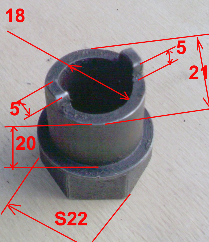

У кого есть этот хитрый ключ?скажите пожалуйста размер.наружный,внутрений и толшина шлицов.еще лучше с какой головки можно сделать....чтоб сделать без примерки ..на работе сделаю а тотом уж опорник буду менять.
#32     Re: Замена опорников 06 окт 2013, 12:01
Чтобы сделать без примерки -берешь водопроводную трубу полдюйма (там и наружный и внутренний то что надо) и болгаркой делаешь два зуба где то 5х5. Кстати при этой операции для удержания штока АМО нужен шестигранник на 7 мм(а встречалось и на 6 мм).
Сейчас не нашел эскиза под рукой, вот на фотке поставил ПРИБЛИЗИТЕЛЬНО размеры, потом на неделе уточню
Ключ опорника с размерами.jpg [ 220.45 КБ | Просмотров: 7730 ]

Ой спосибо Валерий !!!буду делать по этим размерам.но не из трубы поишю подходяшюю головку или палец они ведь покрепче будут...

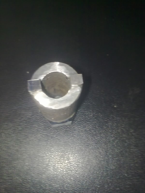

Сделал из толстостенной трубы высокого давления.....усики длина.толшина.ширина.5мм если что подтачу
Комментарий к файлу: длина 10см
Ключ.jpg [ 70.72 КБ | Просмотров: 7704 ]
#37     Re: Замена опорников 07 окт 2013, 15:29
Ну и отлично!
Macelroy писал(а) :
если что подтачу
Юра, там главное, чтобы внутри диаметр был не менее 15 мм - там на штоке резьба М14х1,5, а так толщина и неважна.
ну и удобнее на другом конце гайку побольше приварить и рассверлить - ты вроде бы так и сделал, а то газовым ключом крутить неудобно. ;)
внутренний диаметр 15мм наружный 21мм и гайка вроде на 22
ну помоему чем толше тем крепче! :)
