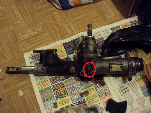

sten_911 писал(а) :
а вот где 4 там нет никакого винта,
Вот это для меня новость, никогда не видел и не слышал про рейки без регулиовки. У меня их фактически три и все ГУРовые, и все с регулировочным винтом. См. фото.
По поводу герметика это все фигня, там давление приличное, и вряд ли герметик выдержит. Если паронит не держит, то наверное кольцо надо искать конечно, Но я бы еще проверил, а не кривая ли деталь 4 ??? Если кривая то ни паронит ни кольцо прижимать не будет.
