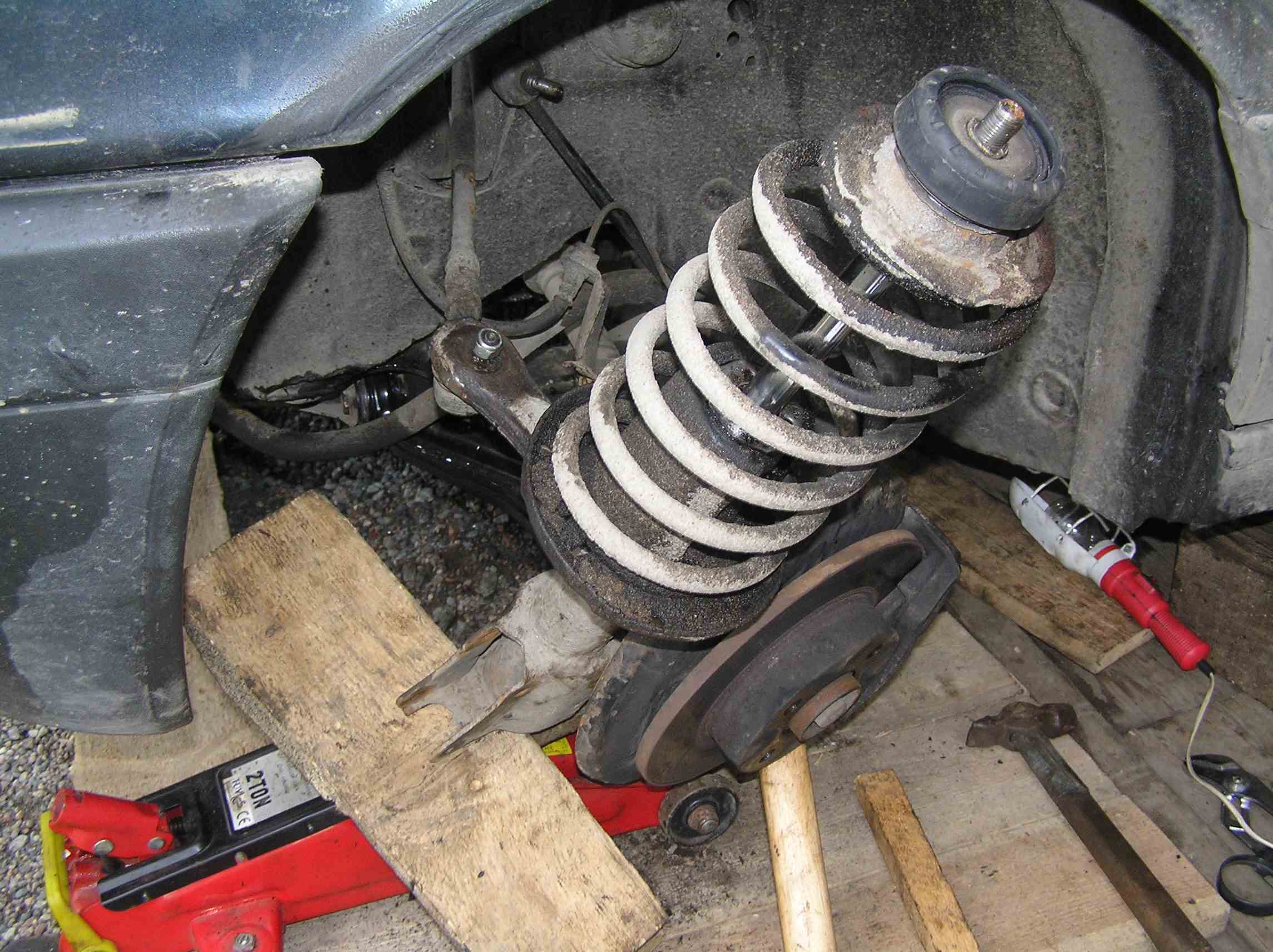

или попробовать так
Сереж, лень ведь она творит чудеса!!! ;)
Я вот так менял пружины например...у меня стойка выходит из под крыла и проблем никаких...
А патроны амо я считаю, надо вторым способом прокачивать!
замена пружины.JPG [ 250.68 КБ | Просмотров: 2163 ]

#22     Re: вопрос по аммортам 31 янв 2012, 21:06
Валера,не столько лень,как на развал не хочется деньги выбрасывать,два болта на стойке у тебя откручены,нужно ли развал,схождение делать?Думал по весне амо менять,заодно ревизию подвеске сделать,а сегодня один вытек,ехать невозможно.
#23     Re: вопрос по аммортам 01 фев 2012, 17:03
Отвечу так - по правилам да, надо! НО, если ты предусмотрительно поставил риски и сможешь по ним установить в тоже положение, то можно и не делать! Дело в том, что чисто развал не очень влияет на схождение, вот кастер да, а развал нет, поэтому рисками вполне можно обойтись!

#24     Re: вопрос по аммортам 01 фев 2012, 22:48
Спасибо,Валера,снял сегодня стойку,замерзшая была, на домкрате колесо поднялось сразу же с кузовом,хотя масло практически все вытекло из амортизатора.в гараже холодно,в доме все перебрал,завтра поставлю и второй займусь,тоже в масле,хотя и морозы вроде небольшие(15-20),видно просто сдохли амо.
