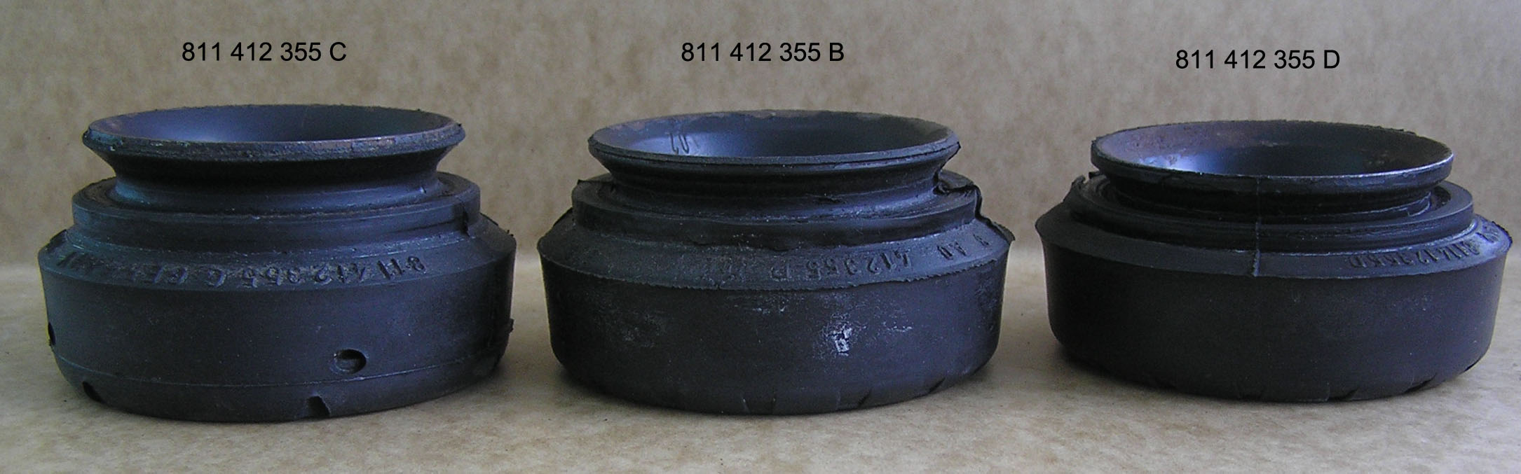

И ещё новый опорник я поставил он почти также провалился как и был старый,почему так?
Проверяй чашку под опорник или выбирай опорник - они по высоте и немного по диаметру разные бывают.
типы опорников.jpg [ 195.59 КБ | Просмотров: 4202 ]
