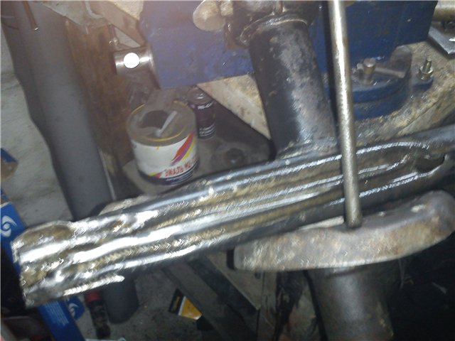

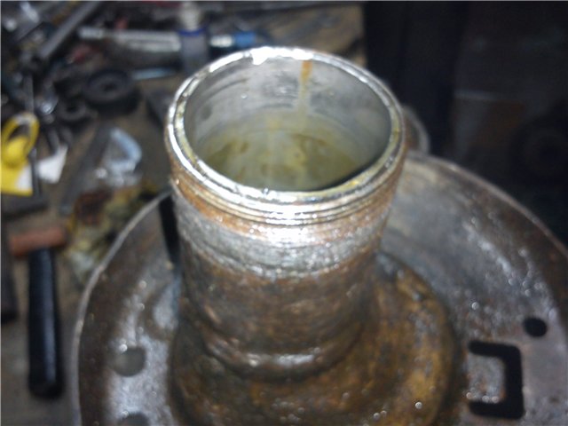

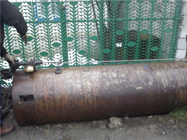

#25     Re: Как вытащить передний амортизатор из стакана?? 17 апр 2011, 00:52
во так мы используя лебёдку и молоток попытались с Костей выдернуть аммортизатор - не вышло, засел намертво
Комментарий к файлу: даже не шевелится, настолько плотно сидит
ceed94ca288f.jpg [ 86.21 КБ | Просмотров: 5235 ]
Комментарий к файлу: пришлось срезать крышку аммортизатора, чтобы вытащить внутренности
6233883391fb.jpg [ 43.85 КБ | Просмотров: 5235 ]
Комментарий к файлу: а затем сверлить снизу стойку чтоб выбить приржавевший корпус
f5168cc38968.jpg [ 55.4 КБ | Просмотров: 5235 ]

#29     Re: Как вытащить передний амортизатор из стакана?? 17 апр 2011, 22:30
vasiliy4 писал(а) :
Выбился?
Все таки мы ее зделали!!! Ура!! Убили на это пол дня времени, но все же получилось. Отбили себе руки, ладошки болят теперь.
Болгаркой срезали вверх амортизатора, вынули все внутренности. Потом между корпусом стойки и патроном амо начали вбивать штангу от кировца. Забили в трех местах, просверлили снизу стойки отверстие на 10 и выбили всетаки! Напечатал за минуту, а еба..сь полдня!!! Вот что значит не залили масло в стойку!! В просверленное отверстие вставил на герметике резиновую заглушку.
Спасибо всем за помощь и советы!!!
