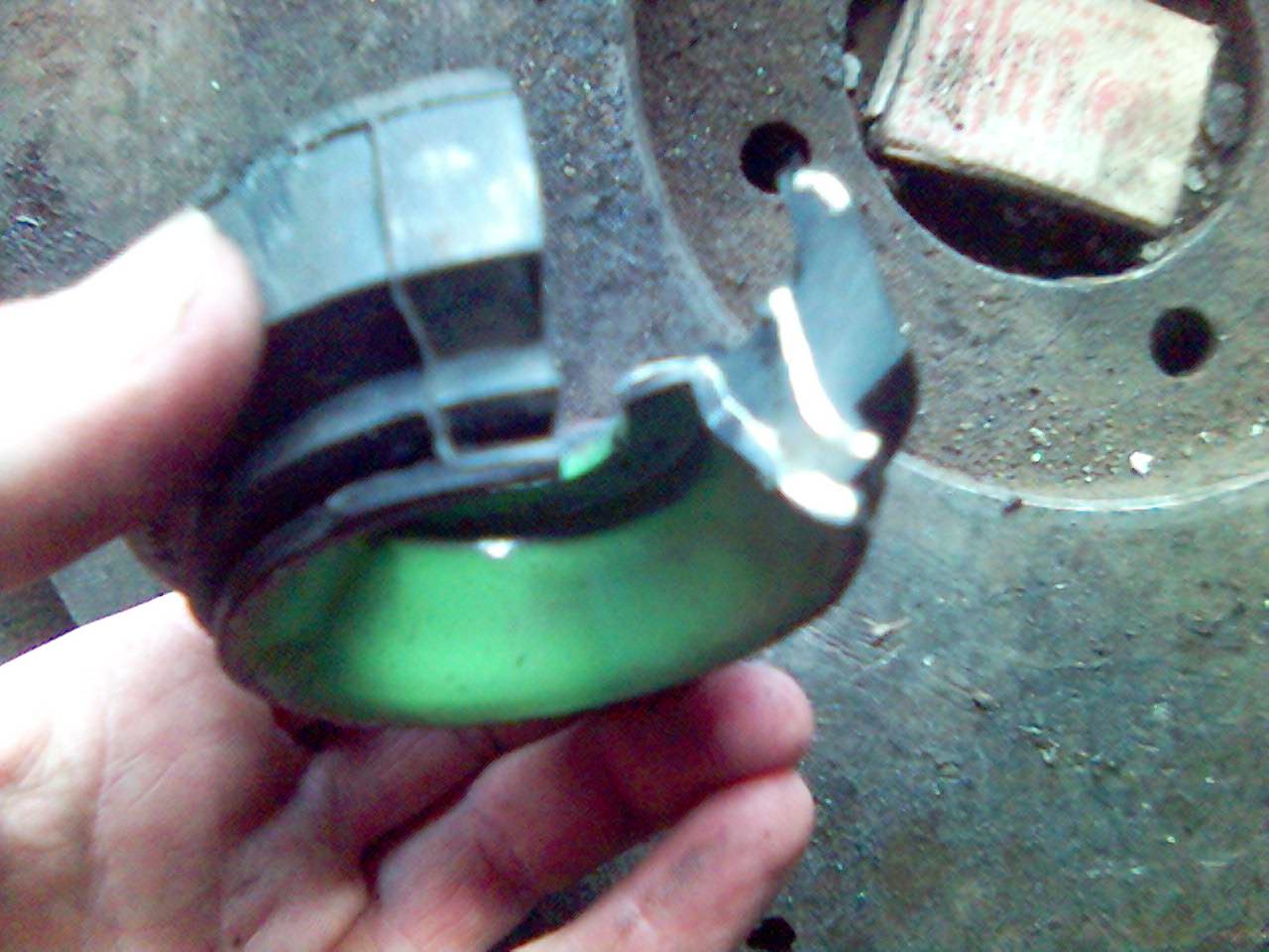

может про разное думаем? Я говорил про видео, но котором болтается опорник. Должно быть так - внутренняя часть опорника, в которой стоит подшипник должна быть всегда перпендикулярна штоку. А вот наружная часть опорника, которая конусом вставляется в кузов может покачиваться за счёт резины между наружней и внутренней частями.
Foto(3u).jpg [ 112.36 КБ | Просмотров: 7756 ]
