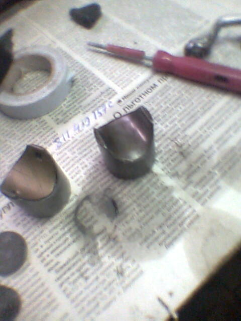

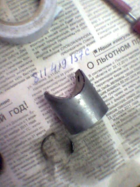

добил постукивание!!!! как и думал затяжка рейки не при делах - заменял сам так что забыть затянуть не мог. Решил проверить сочленение за полкой в ногах - и тут оказалось всё в норме, люфт конечно есть, но на ободе руля это 1 мм. Но вот люфт дальше сочленения был. После рейки всё в норме, до рейки тоже, значит дело в рейке. Рейка нонейм, но ведь не до такой же степени г.. Кака!!! Решил достать подпятник, которым регулируется рейка. Без него люфт и стук стали большими. Подёргал за рулевые тяги - поперечного хождения нет, значит втулка справа под гофрой не разбита. Решил попробовать подложить под пружину подпятника доп шайбочку - зажало сильно, одной рукой руль не повернуть. Посмотрел на всё хозяйство и решил собрать обратно. Отрегулировал болтиком на преемлимое усилие, доворачивал по 5-10 градусов, проехался - теперь спереди ТИШИНА!!! А ларчик просто открывался!!
Дело было вот в чём. На родной рейке стоял подпятник с вкладышем из антифрикционного материала. Со временем этот вкладыш стёрся и рейка стала тереться об буртики подпятника. Как сказали в сервисе, так и после моих попыток настроить рейку было принято решение покупать новую рейку. Всё бы ничего, если бы не подпятник - на новой рейке он стальной, цельный. При затягивании болтом увеличивалось усилие на руле, при меньшем - стучало металл по металлу. В оригинале антифрикционный вкладыш смягчал удары и из не слышно. Потом поставил я подпятник оригинальный с родной рейки а вкладыш сделал из канистры из-под масла. Трение у такого вкладыша поболее. После установки затянул посильнее для приработке, но вот незадача - конченые амортизаторы не дали насладиться тишиной. А когда сменил амортизаторы - подносился вкладыш и появился зазор в зацеплении рейки, что опять проявилось в постукивании. Устранил зазор - получил тишину.
Вот фото подпятников. Оригинальный подпятник алюминиавый, и имеет номер, написан на газеткеоколо подпятника.
Комментарий к файлу: родной подпятник
Фото0056.jpg [ 40.98 КБ | Просмотров: 4464 ]
Костя, я рулеого еще не разбирал.Там у тебя на фото, то что ты называешь подпятником, это что? Это цилиндр с торцевой выработкой. Я никак не могу найти этой детали по exist-у. Подскажи где они стоят эти подпятники?
