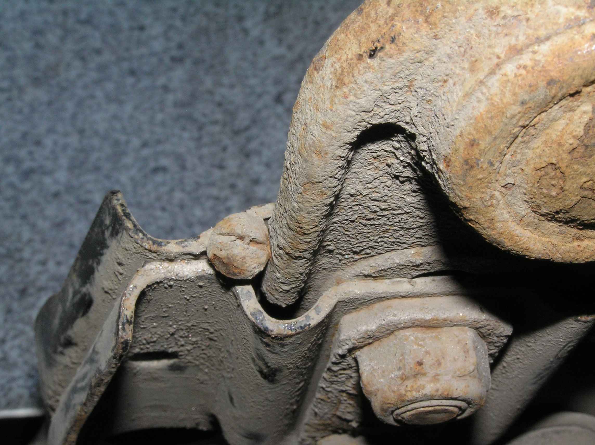

mefisto666series писал(а) :
а вот последний - знакомый, знаю точно что старался, что-то там грел, пыхтел, возился, и по-началу, вроде, даже лучше стало, через пару недель, правда, все вернулось на место
Миш, так с ним и посмотрите снова, почему ушло? Только при этом обратите особое внимание на кастер обоих колес и положение шаровых - они и закрепленные могуть перемещаться вдоль автомобиля, что у тебя наверное и происходит.
Вот смотри, на фотке я вставил винт М5 в рычаг рядом с шаровой, чтобы она при ударах не ходила, а представь, что если ударами развести их в разные стороны, то кастер градуса на 4-5 разведешь, а там какая сходимость...
А сейчас я вообще купил новые рычаги от В4 и поставил, там шаровая на 3-х болтах, правда немного кастер получается чуть великоват от нормы, но одинаковый.
