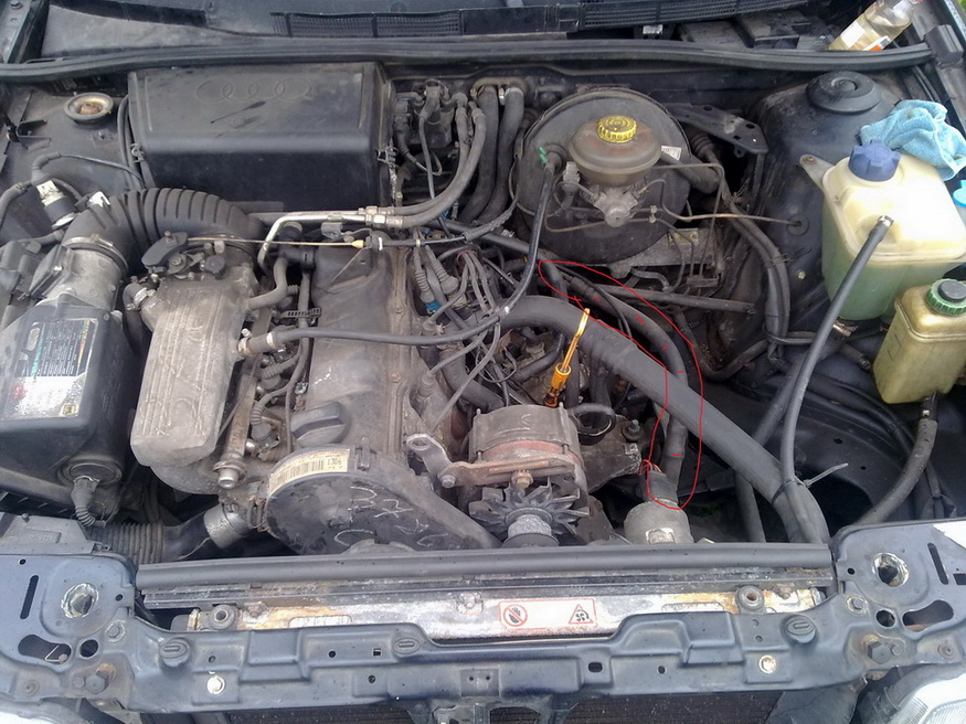

Посмотрел наконечники - не идеал, но и не прям ваще убитые.
Заметил, что изменился звук, когда до упора выворачиваю руль. Раньше был звук работы ГУРа, а теперь совсем другой не приятный сердцу звук. В обе стороны звук появляется. + еще трубка начинает подергиваться. Раньше до появления проблемы не обращал на нее внимания. Так нужно? Ниже на фото выделил.

#13     Re: Треск в районе правого колеса, дергает руль страшно 22 май 2013, 21:14
Jack2392 писал(а) :
Прям в сердце............ Зря так. Да, молодой, да, без опыта....
Женя, обижаться здесь нечего, как ты видел, тебе вчера еще сказали - бегом делать машину, а ты не под ней лежишь, а снова пишешь... и тоже самое!!!! Мы за твою же жизнь беспокоимся!!! Так что лезь и все устраняй!!!
Только здесь еще грамотно задавать вопросы надо - мы же не экстрасенсы... если все твои жуткие звуки от ГУРа в крайних положениях, так нечего туда звкручивать руль... ну коснулся и ладно, а чего держать и насиловать???

#14     Re: Треск в районе правого колеса, дергает руль страшно 22 май 2013, 21:43
Проверяй натяжение ремня и его состояние,ремень проскальзывает и давление в шланге скачет,поэтому и дергается.
