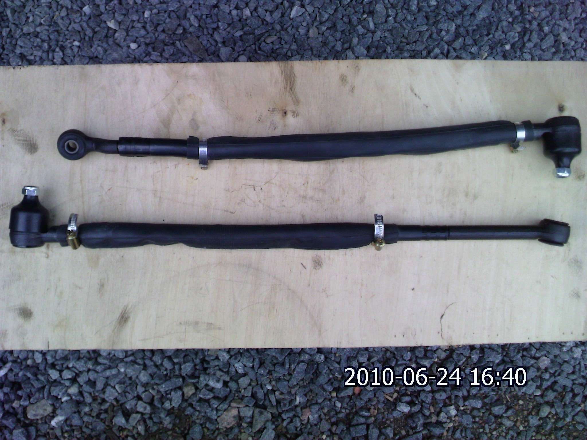

#13     Re: Регулировочные муфты (чтобы не было проблем с развалом) 24 сен 2012, 23:37
Что то я не пойму, а почему вам чехлы из велокамер то не нравятся??? У меня стоят уже два года - вот под ними тяги и резьбы как новые!!!

#14     Re: Регулировочные муфты (чтобы не было проблем с развалом) 25 сен 2012, 04:59
я менял наконечники - все прекрасно открутилось. Без всякой смазки.
#15     Re: Регулировочные муфты (чтобы не было проблем с развалом) 25 сен 2012, 18:40
Ой, не зарекайся (у меня лет 10 тоже все отворачивалось...я тоже думал - дураки пишут!!!)!!!! :lol: :lol: :lol:

#19     Re: Регулировочные муфты (чтобы не было проблем с развалом) 01 окт 2012, 20:53
идея с камерами на 5+ надо будет на свою такое смастерить
